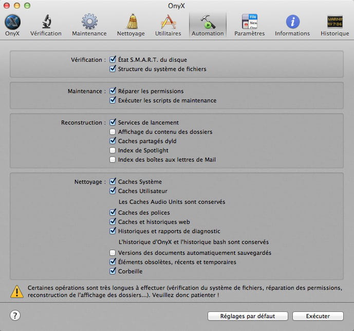

Sinon, si tu n'as pas Onyx, télécharge-le ICI par exemple et lance-le.
Pour l'instant, clique sur Annuler aux 2 premières fenêtres qui s'ouvriront, puis clique sur Automation :
Pour la partie Nettoyage, tu peux tout décocher pour l'instant : ce sont les opérations au-dessus qui sont importantes, notamment la reconstruction des services de lancement.
S'il n'y a pas d'effet immédiat, arrête ton ordi, attends quelques secondes et rallume-le.
A+ pour les résultats. :-)

Pour Onyx,cette version n'est pas compatible avec Maverick,j'en cherche une autre ,A+

Tu trouveras la bonne version d'Onyx ICI, sur le site de l'éditeur.
