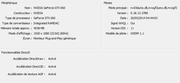

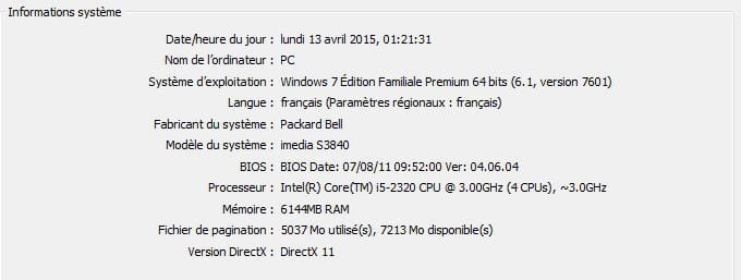

Bonjour, J'ai actuellement un pc que j'ai déjà légèrement modifier. C'étais un pc de bureau tout simple que j'ai en quelque sorte passer du coter gamer. C'est a dire que j'ai changer la carte graphique pour une Nvidia GeForce gtx660 et j'ai pris une alimentation 500W. Il pocède déjà 6go de ram.
Voici les composants actuel de mon pc :
Je viens donc a vous aujourd'hui car mon pc a de plus en plus de gros ralentissement, de blocage, de lag, il mets plus de temps a répondre, s'éteindre, s'allumer etc ... enfin il a quand même 5 ans dans les dents le pauvre !
Ayant déjà changer la carte graphique je pense qu'il est temps de changer la carte mère... Cependant voici mon problème ! je ne connait rien par rapport a la carte mère, je sais que la ram et le processeur sont dessus mais il y a des génération a respecter ou je ne sait pas trop quoi... Du coup j'ai trouver sur le site Materiel.net des "kit evolution pc" qui propose un kit avec : Carte mère, processeur, ram.

-Il n'y a que 4096 Mo de ram contre 6144 sur mon pc actuel... Est-ce que sa va changer grand chose ? est-ce que étant donner que mes 6gb de ram qui on déjà 5 ans ne serait pas moins performant que 4gb de ram flambant neuf ?

edit : je me suis mal exprimer et j'ai oublier de dire que si je veux faire cette modification c'est essentiellement pour augmenter mes performance en jeu (les fps surtout) et éventuellement pouvoir passer les graphismes de "faible voir moyen" a "haut" sa serais bien et c'est tout ce que je veux, voilà désoler si j'avais fais cet oublie capitale !

Euh bah le défragment, ça remets les fichiers et dossiers en place donc forcément, l'accès disque est grandement amélioré.
Ce qui efface, c'est le formatage ;-)
Après, les jeux ne tourneront pas mieux avec un nouveau processeur.. La 660 est déjà largement dépassée (niveau d'une R9 270X environ), surtout que tu voulais prendre un processeur double coeur pour remplacer un 4.... -
