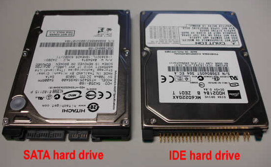

    Après extraction du disque il vous faut déterminer quelle norme est utilisée à savoir SATA ou IDE.
    Voir image https://images3.imgbox.com/2a/e5/bBBg7Nkg_o.png
