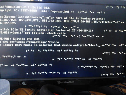

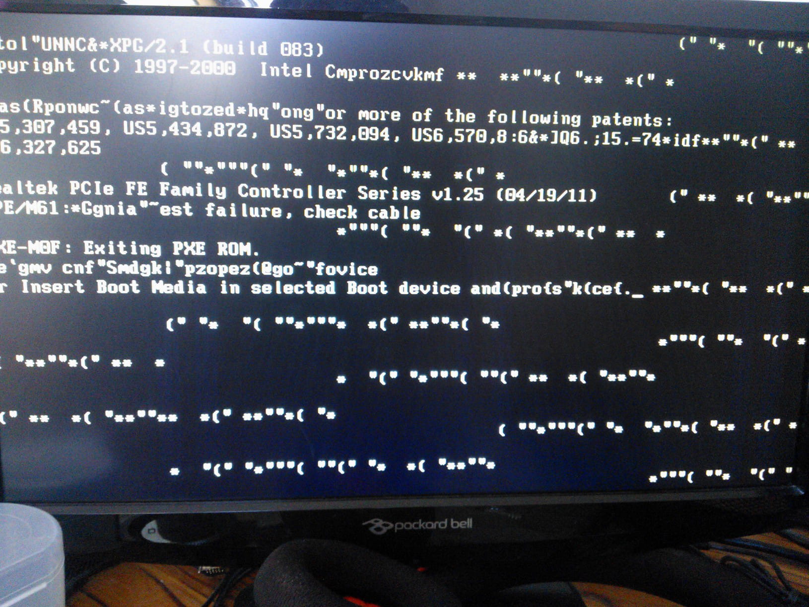

J'ai du nouveau! :D
J'ai branché un autre écran via un câble VGA cette fois-ci.
Quand je démarre le pc, l'écran affiche qu'il ne détecte pas le câble (queuwoi?), puis il affiche... des trucs clignotants :
Quoi qu'est-ce? Sachant que le nouveau HDD à l'intérieur de la machine est strictement vide, est-ce que ça pourrait signifier que je n'ai qu'à bidouiller l'écran et installer un OS?
Edit : Maintenant j'arrive à avoir un écran de démarrage toshiba qui me propose d'appuyer sur F2 pour entrer dans le setup, et sur F12 pour entrer dans le Boot Menu. Sauf qu'il ne se passe rien quand j'appuie sur une touche, et l'écran que j'ai montré en image finit par apparaître.
Si je vous fait des reproches sur votre post, rendez-vous sur mon profil et lisez la section Devise/Proverbe, ça va vous aider. -
Bon, bah sans toucher quoi que ce soit le bios a fini par fonctionner, j'ai pu booter sur une clef et installer l'OS... Il y a des moments ou je n'essaye même plus de comprendre pourquoi ça marche un coup et pas l'autre. Reste à résoudre le problème de l'écran qui ne fonctionne pas.
