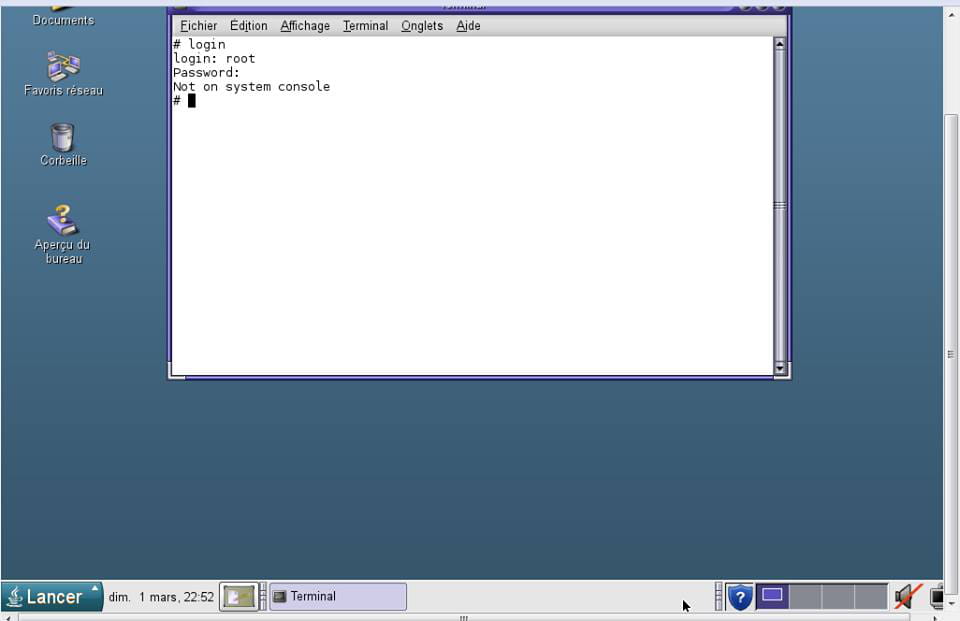

Une autre problème qu 'on j'écris login il me donne ça (voir l'image)

    pour autoriser le login de root, il faut modifier le fichier /etc/default/login
    voir là https://docs.oracle.com/cd/E19683-01/806-4078/6jd6cjs49/index.html
    1. je le fais j'ai supprimer "CONSOLE=/dev/console" dans login et il ma donner ça :
      No utmpx entry. You must exec "login" from the lowest level "shell".
    2. Contributeur
      vérifier si le disque n'est pas plein, remettre à zéro le fichier /var/adm/wtmpx
