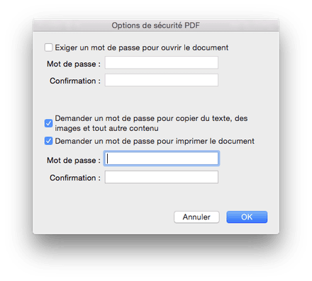

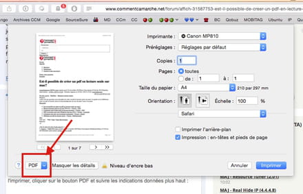

    Pour créer un document en lecture seule, c'est assez simple, vous demandez à imprimer le document, puis dans la fenêtre de dialogue d'impression vous cliquez sur le Bouton PDF.
    Ce qui ouvre la possibilité d'enregistrer le document au format PDF.
    Il y a alors un bouton pour des options de sécurité et ça donne ça par exemple :
    Avec les choix montrés, le pdf sera en lecture seule.

    Aucun logiciel n'est nécessaire. Comme je l'ai dit plus haut :
    Suffit donc de demander à imprimer le document, mais au lieu de réellement l'imprimer, cliquer sur le bouton PDF et suivre les indications données plus haut :

    Et il est vrai qu'avec certaines applications, utiliser la boite de dialogue d'impression pour créer un PDF à partir d'un PDF ne marche pas.
    Si vous prenez le fichier illustrator ou InDesign brut, avant que ce dernier ne soit enregistré sous format PDF, l'astuce de la fenêtre d'impression devrait fonctionner.

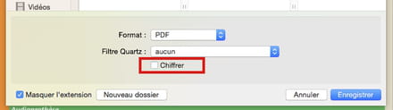

    Ouvrir le document avec Aperçu tout simplement et depuis le menu Fichier, demander Enregistrer sous ... dans la boîte de dialogue, cocher la case "Chiffrer"
    Le document demandera alors le mot de passe pour pouvoir être ouvert.
