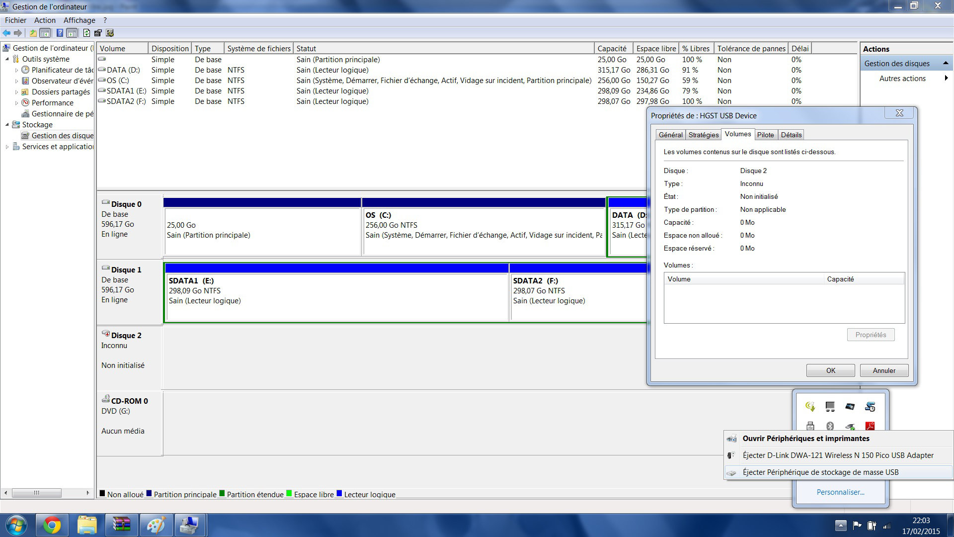

Je dispose d'un DDE "TOURU" qui, du jour au lendemain n'est plus reconnu par mon PC. Juste de temps en temps je peux le voir dans la gestion des disques. Par contre il est reconnu dans le gestionnaire de périphérique comme "périphérique de masse USB". Le DDE ne fait plus de bruit mais la lumière s'allume.

Screen du gestion de périphérique https://www.zupimages.net/up/15/08/k4q5.jpg]

    Merci de la capture d'écran de la Gestion des disques, il est donc inconnu et non initialisé.

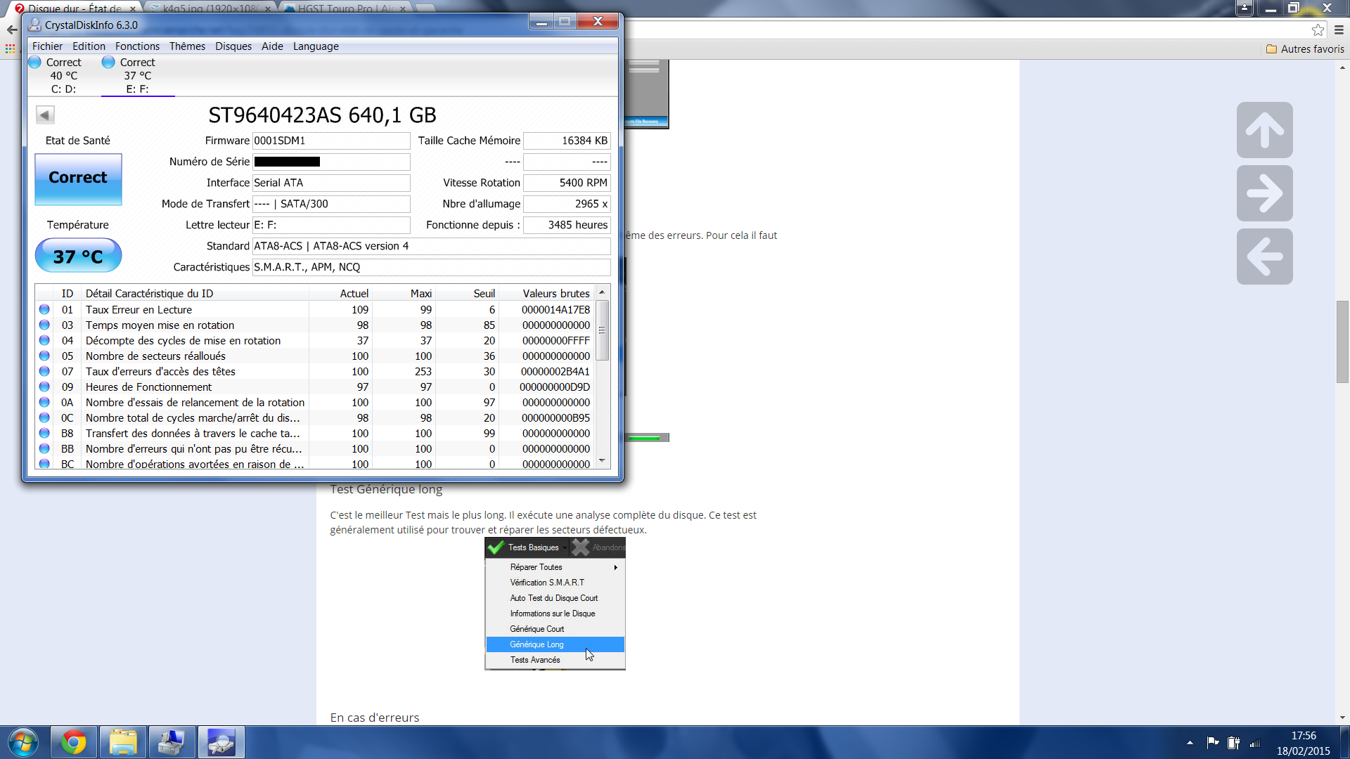

    Je n'ai pas trouvé le logiciel de diagnostic constructeur sur le site officiel cependant j'ai utilisé par le biais de ton lien le logiciel "CrystalDisk" ou je vous joins le screen. Celui ci ne m'affiche même pas l'existence de mon disque dur.

    Merci de la capture d'écran. Malheureusement, le fait qu'il n'est pas détecté par le logiciel de diagnostic n'est pas bon signe...
