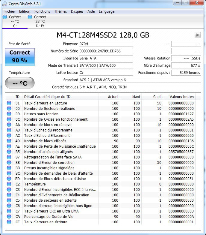

    regardez ici , si vous etes concerné :
    https://www.commentcamarche.net/faq/35968-crucial-m4-annuler-le-bug-des-5200-heures
    1. Merci de ta réponse mais mon SSD est en 070H, et il a 5159 heures (maconfig) donc bon, je ne pense pas, qu'en pense tu ?
    2. Contributeur
      @loic2907ok , il a le bon firmware.
      Il n'est pas concerné .

  3. Tient je te donne le tout moi je m'y connaitrais pas assez ^^
      Ca a l'air OK .
      pour moi , le ssd fonctionne correctement , mais l'installation de certains drivers/programmes provoque un ralentissement de windows ..
      mais ce n'est que mon avis perso ..

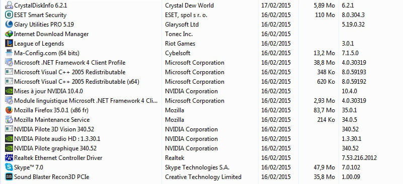

    Je te joint la liste de mes programme qui est plutot peu chargé ^^
      C'est vrai qu'il n'y en a pas beaucoup.
      Perso , je virerais Glary Utilities , pas confiance dans ce genre de programmes .
      mais bon , je n'ai pas d'autres idées .
      L'indexation des fichiers est bien supprimée , sur le ssd ?
    2. Il n'y étais pas lors des probleme donc je pense pas mais je vais essayer une suppression :)
      Oui tout est ok la dessus :)
