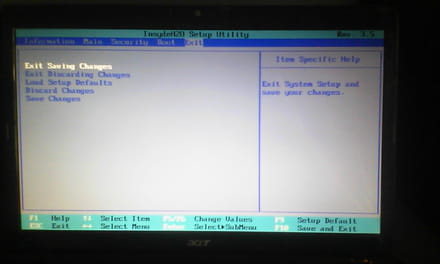

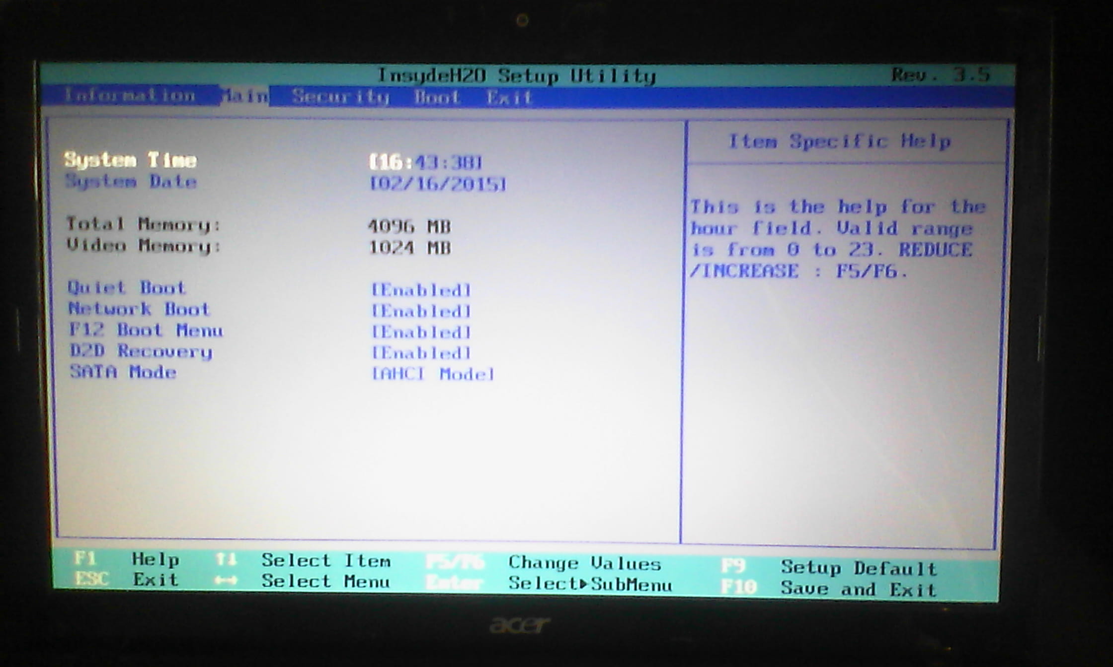

  3. Alp750 Messages postés 105 Statut Membre
    Merci de m'aider !
    Voici ce que j'ai dans le BIOS, je ne trouve pas le launch CMS :

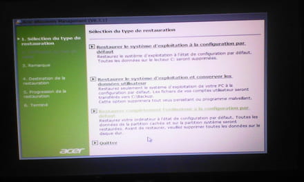

  4. Alp750 Messages postés 105 Statut Membre
    Ok, je mets donc dans le lecteur le premier DVD d'Acer eRecovery Management et j'obtiens ceci :
    Et quand je choisis la troisième solution, il me dit ça :
    Devrais-je télécharger un iso de Windows 7 au lieu d'utiliser Acer eRecovery ?

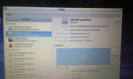

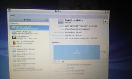

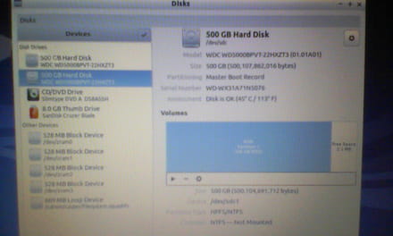

  8. Alp750 Messages postés 105 Statut Membre
    Voici ce que j'obtiens en cliquant sur "Disks" :
    Sur la première photo, peut voir qu'il y a 90 secteurs défecteux.
    J'ai deux disques dur, ou un seul ?
    1. raspey Messages postés 9414 Statut Membre 249
      tu peux héberger la photo qu'elle soit plus grande stp.
    2. Alp750 Messages postés 105 Statut Membre
      Ok !
    3. raspey Messages postés 9414 Statut Membre 249 > Alp750 Messages postés 105 Statut Membre
      laisse tomber je viens de zoomer.
      donc en fait t'as 2 disques durs, dont un qui a 90 secteur défectueux.
      Lubuntu est lancé sur ton pc portable?
      Ok
      Oui Lubuntu est lancé sur le pc portable !

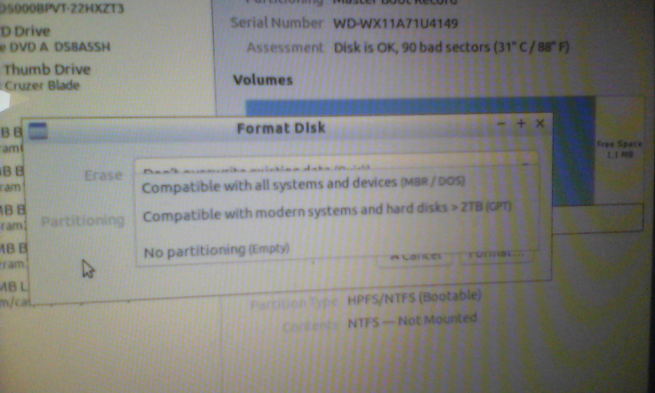

  10. Alp750 Messages postés 105 Statut Membre
    Bon quand je mets la clé USB, Lubuntu arrive à lancer Windows.
    Je vais donc formater à partir de Lubuntu.
    Je clique sur formater le disque dur (Acer, qui contient Windows et qui a 90 secteurs défectueux) et là il me propose deux trucs :

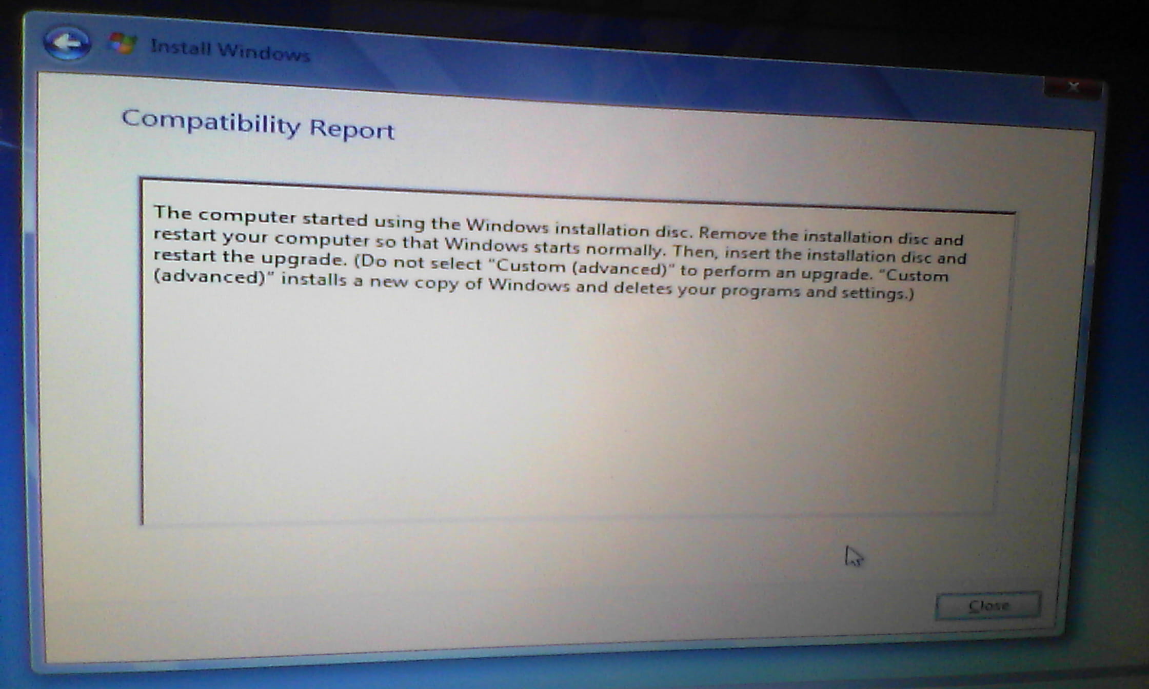

  13. Alp750 Messages postés 105 Statut Membre
    J'obtiens ça :
    1. Alp750 Messages postés 105 Statut Membre
      et là je viens de voir qu'avec les CD de Acer eRecovery, je peux que installer sur le C (celui qui est endommagé) et pas sur le D.
    2. raspey Messages postés 9414 Statut Membre 249 > Alp750 Messages postés 105 Statut Membre
      T'as fait les mêmes procedures?
      Oui !
    4. raspey Messages postés 9414 Statut Membre 249 > Alp750 Messages postés 105 Statut Membre
      Le fichier recovery est sur quel disque, le bon ou le mauvais?
    5. Alp750 Messages postés 105 Statut Membre
      Le dossier "Recovery" est sur le mauvais !
      Mais du coup, c'est un nouveau parce que quand j'ai formaté y'avait plus rien et en réinstallant Windows, il est réapparu.

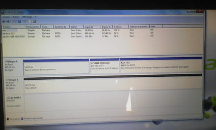

  15. Alp750 Messages postés 105 Statut Membre
    Voilà :
      Il semblerait qu'il détecte le deuxième, qu'il appelle Disque 1, mais dans Poste de Travail, il n'y est pas !
      Ok en fait c'est bon, j'ai trouvé comme faire, le disque est réapparu.
      Du coup, on fait quoi ?
    3. Kodomaster Messages postés 40 Statut Membre 12
      Clique droit sur le disque 1, puis nouveau volume et s'il propose de le formater dit oui en "ntfs"
      Déjà fait !
    5. Kodomaster Messages postés 40 Statut Membre 12
      Ok, donc c'est bon ton problème est résolu ?

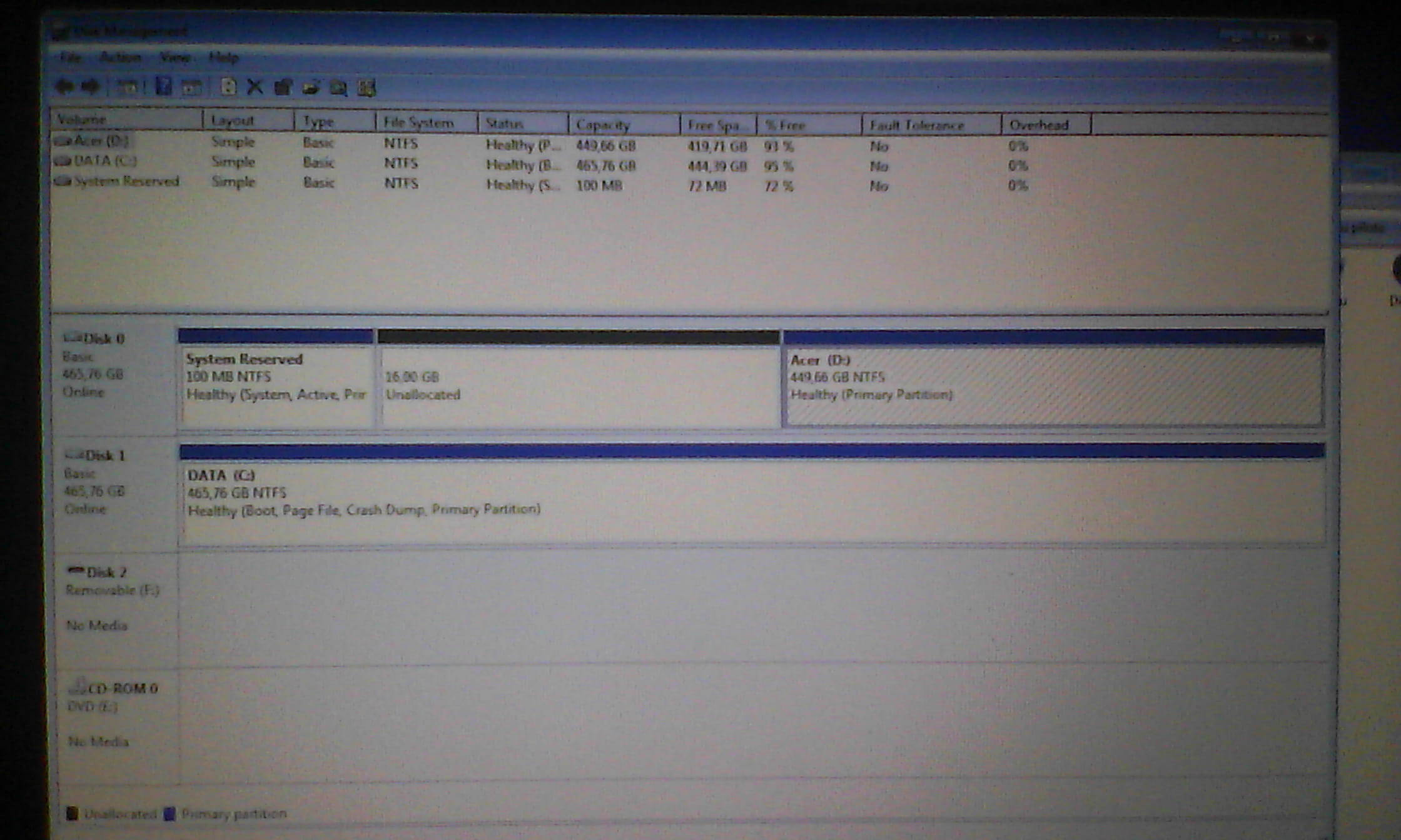

  16. Alp750 Messages postés 105 Statut Membre
    J'en suis là :
      delete OEM et system.ok!que ces 2 la!
      et les deux autres je fais quoi ?
      tu laisses Acer tranquille et tu installes sur DATA ok!

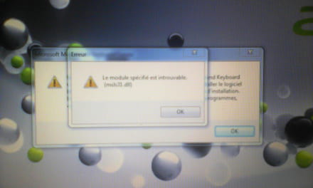

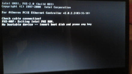

  17. Alp750 Messages postés 105 Statut Membre
    Je vois ça :
      En fait je crois que le PC reconnaît rien, juste le lecteur DVD. D'habitude sur la petite flèche en bas à droite, y'a le logo de la carte graphique, là y'a rien.
      Et c'est en anglais aussi !

      par contre ce que je trouve bizarre c'est qu'il ne boot pas.t'avais bien installé windows. c'est bizarre.
      Je pense que le disque dur est mort aussi, enfin là n'est pas le problème, c'est bizarre parce qu'avant de reboot sur Lubuntu, je suis allé voir dans Poste de Travail, et après avoir fait le test avec le logiciel, il n'y avait plus qu'un disque dur, qui s'appelait DATA.
    5. raspey Messages postés 9414 Statut Membre 249 > Alp750 Messages postés 105 Statut Membre
      t'as un tournevis ou pas?
  19. Alp750 Messages postés 105 Statut Membre
    Arrivé là, je l'enlève, et je laisse les connecteurs pendre dans le vide ?
      je me rend pas trop compte.je vois pas trop bien.
      Ahah, pas de problème.
      J'ai enlevé le disque dur, j'ai tout remonté et j'ai rallumé.
      Je dois réinstaller Windows ?
      ok allez réréréinstallation.
      Windows réinstallé !
      C'est sur là y'a plus rien qui plante ?
      c'est toi l'expert
