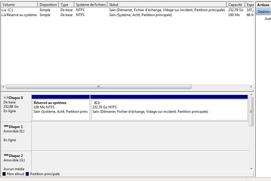

  3. loryane12 Messages postés 15 Statut Membre
    je te poste une capture d'écran, j'en conclue que ma carte SD est le disque 1 mais il n'y a pas de hachures qui apparaît. décidément je ne suis pas douée et rien ne va comme il faut ...
    1. vieu bison boiteu Messages postés 43836 Date d'inscription   Statut Contributeur Dernière intervention   3 594
      elle est reconnue sur un autre PC ???
      si oui , tu copies les fichiers qu'il y a dessus sur le disque dur
      tu détruis la partition ( clic "droit" de la souris dessus la surface )
      et tu regardes si son volume apparait en "Non alloué" sur ton PC
      si oui , tu crées une partition que tu formateras en FAT
