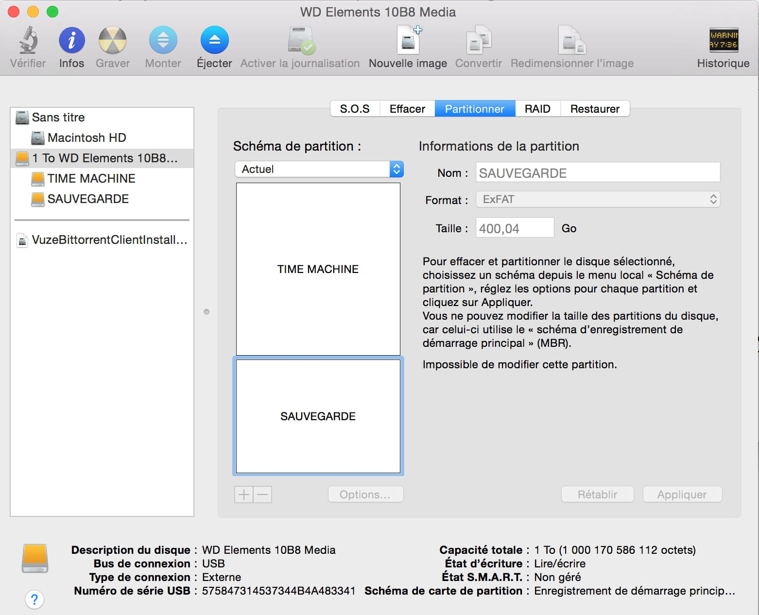

    3. je joins une copie d'écran de l'utilitaire de risque et il me semble que je suis en MBR pour la partition Sauvegarde
      qu'en pensez-vous ?
        En effet, le disque est déjà en MBR. Le problème doit provenir du fait que la partition NTFS se trouve en 2ème position. Au départ, je ne savais pas qu'il s'agissait d'un disque partitionné en 2 avec une partition 1 en Mac OS.
        Faudrait regarder avec les utilitaires de Windows comment se présente les partitions. Le disque ne se monte pas sur le bureau d'office du PC, mais avec avec l'utilitaire dédié, (ne sais plus comment il s'appelle), on doit voir le disque et les partitions....
