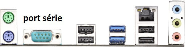

Bonjour, et merci pour vos réponses. Merci pour ton lien aussi
J'ai quelques questions suite à vos réponses:
- Les cartes mères proposées n'ont pas de chipset graphique, pourquoi ont-elles un port VGA ? Si je prend une carte graphique entrée de gamme (30€), juste pour avoir un affichage, ça marche aussi ?
- La carte mère a 3 branchements pour les ventillos, comment en alimenter 2 autres pour en avoir 5?

tu prends la ASRock 980DE3/U3S3
le connecteur bleu est un port série ( que l'on ne se sert plus )
