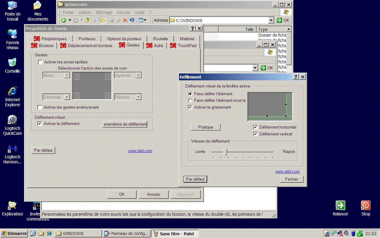

  2. jee pee Messages postés 31967 Date d'inscription   Statut Modérateur Dernière intervention   10 010
    J'ai ressorti un ancien Dell, sous Xp, là le défilement s'effectue sur les bords droit et bas du touchpad.
    C'est paramétré ainsi
