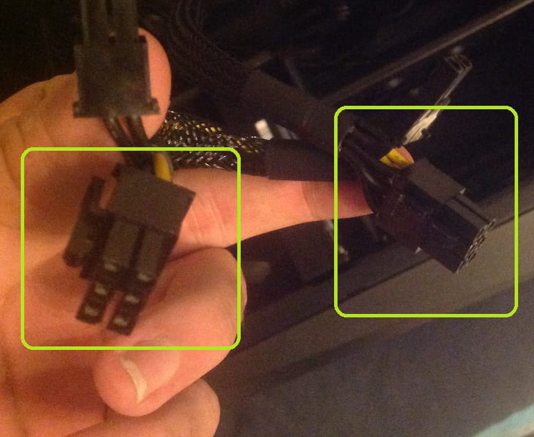

      tu as bien branché les deux connecteurs PCI-e 6 broches
      sur la carte graphique

      1. salut =) seul 1 connecteur 6pin de mon alimentation est fournie..

      4. non l'alim est semi-modulaire , les cables d'alimentations carte mere , processeur et carte graphique sont pas modulaires tandisque les cables sata sont modulaire ..;
      5. mais j'ai des cables molex qui sont fournis avec je vais essayer

      la Cooler Master G550M, 550W doit avoir => Fiches PCI-E (6+2 broches) x2
      ce que tu voudrais utiliser = adaptateur 2 Molex => 1 PCI-e 6 + 2 broches

      1. je prend une photo je te montre
      2. http://imageshack.com/a/img537/1001/kaWyTQ.jpg
      3. http://imageshack.com/a/img661/3223/6FrkzH.jpg
        le cable pci-e

        @niniouff68il faut les brancher , les deux
      5. ok , j'essaye
