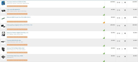

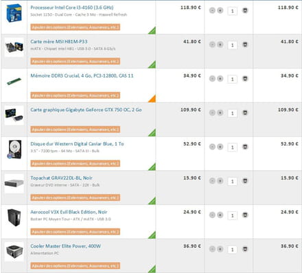

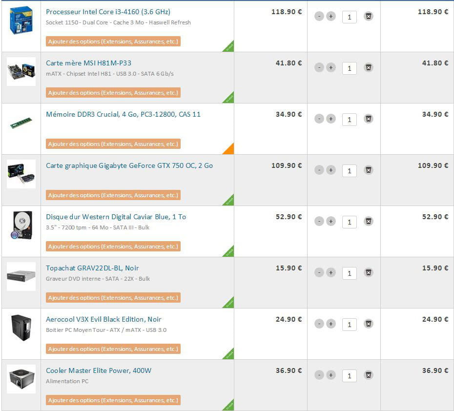

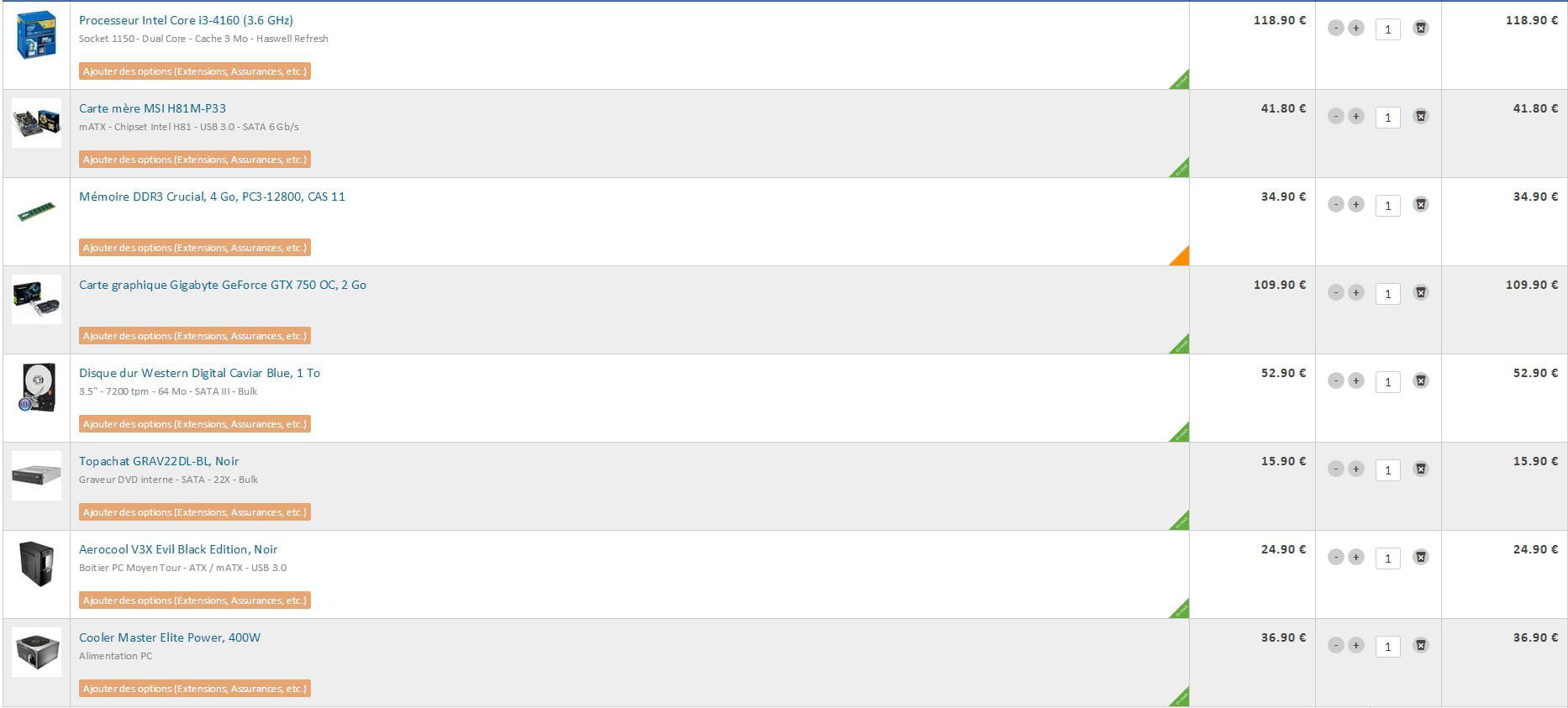

    1. Alors, voila à quoi j'arrive, mais sans OS, sans écran, clavier ou souris.
      Pour un total de 436€
      1. Bonne config pour un prix défiant toute concurrence, si tu as encore de la marge investit dans de la RAM un peu meilleure.
      2. Oui c'est aussi ce que je me disais, mais j'ai essayé de lui faire avec les meilleurs prix.
        Mais s'il lui faut aussi écran, souris et tout le tintouin, ça va être moins drôle.
