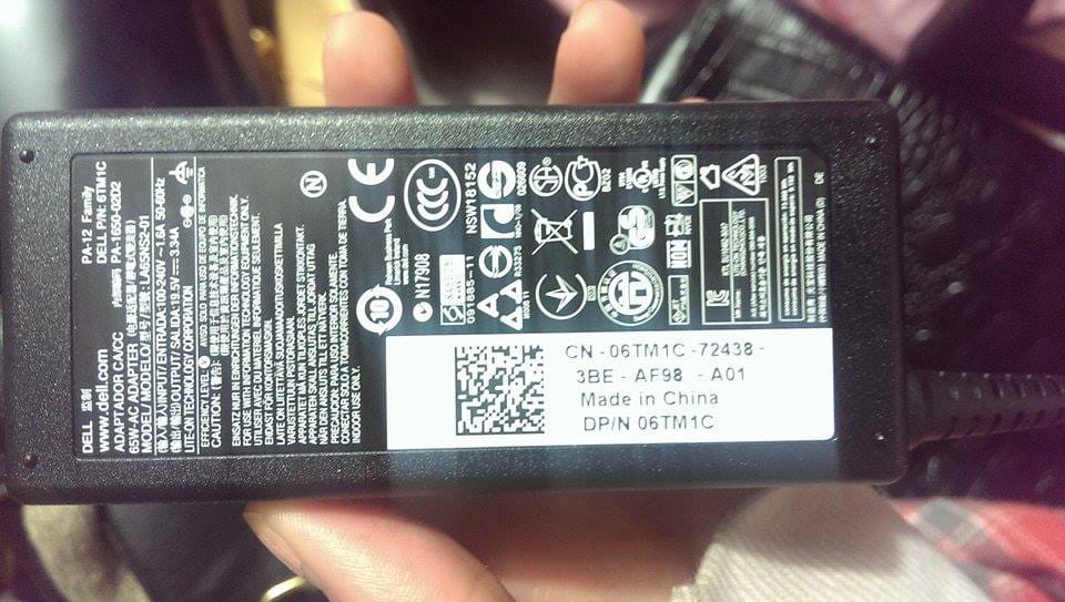

j'ai récemment eu un dell latitude e6540, et j'ai un probleme au niveau du secteur quand je le branche (cable original) il me dit que ce n'est pas assez puissant qu'il faudrait un 130watt, je ne connais pas la puissance du chargeur actuel, le probleme se pose a quel niveau?
je vous joins une photo de la batterie et du secteur.
sur le cable d'alimentation il ya ecrit: l8-18F 2.5A 125V R31812
merci a tous.
  1. bonsoir,
    il me semble que tes batteries si j'ai bien lue acceptent le 11.1 Volts mais que ton alimentation en fournis 19V. je peux me tromper mais cela n'est pas logique :). en revanche je n'ai pas réussi a lire l'ampérage de la batterie mais celui en out de ton alim est du 3.3 (si j'ai bien lu) regarde le valeur suivie d'un "A" sur la batterie et communique la moi.
    mais dans tous les cas il vas surement falloir que tu aille voire le vendeur la ou tu acheter ton pc pour lui demander de faire changer l'alimentation.
    bonne chance ;)
    1. merci beaucoup pour ta reponse. alors sur la batterie ya ecrit 4.62A/6.7A
      j'aimerai aussi savoir quel partie je dois changer car la j'ai pas la possibilité je revenir chez mon revendeur.
    2. la partie que tu dois changer c'est celle de l'alimentation avec le bloc qui convertis l'énergie en claire c'est le boitier plastique qui est sur le fil car selon les indications ton pc devrais recevoir du 4.62A/6.7A mais ton alimentation n'en produit que 3.3V et il me semble que 4.6>3.3 ;)
    3. petite correction a 3.3V il faut remplacer le V par un A désolé ;)
    4. merci beaucoup pour tes réponses, j'étais bien a coté de la plaque ! au moins je sais ce qui cloche maintenant merci a toi vraiment!
