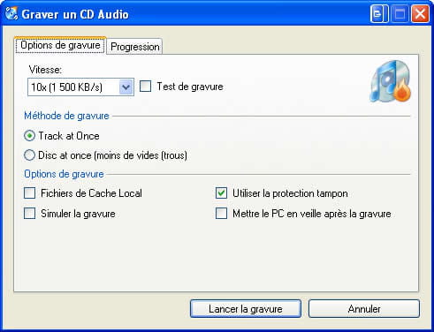

Mais comme l'option Track at Once n'existe pas ou plus pour la gravure d'un CD Audio, je ne pense pas que CDBurner version 4.5.4, je ne pense que tu puisses le faire :(
C'est d'ailleurs la réponse apportée sur le forum : https://forum.cdburnerxp.se/topic/9714-enhanced-cd-or-cd-extra/?hl=extra
Avant, il semblerait que c'était possible, voir image :

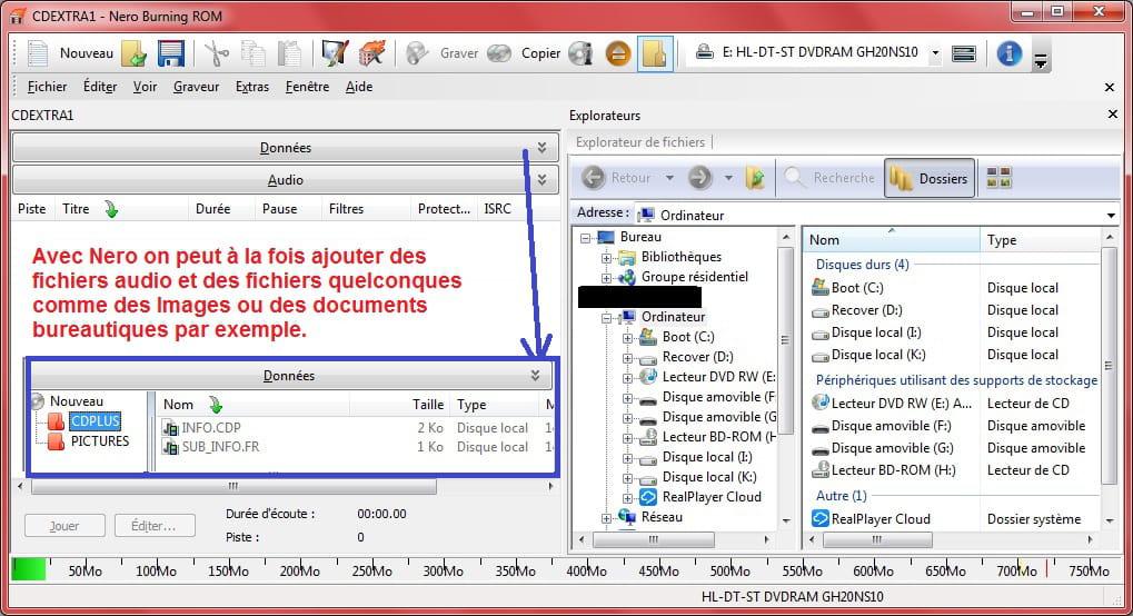

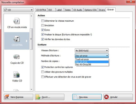

Par contre avec Nero 9, j'ai réalisé un test avec succès sur un CD RW (leur usage ne sert que pour faire des essais pas pour réaliser un master) :
Image 1 :
Image 2 : fenêtre de représentation du CD Extra avec deux partie, une pour l'audio et l'autre pour le reste.

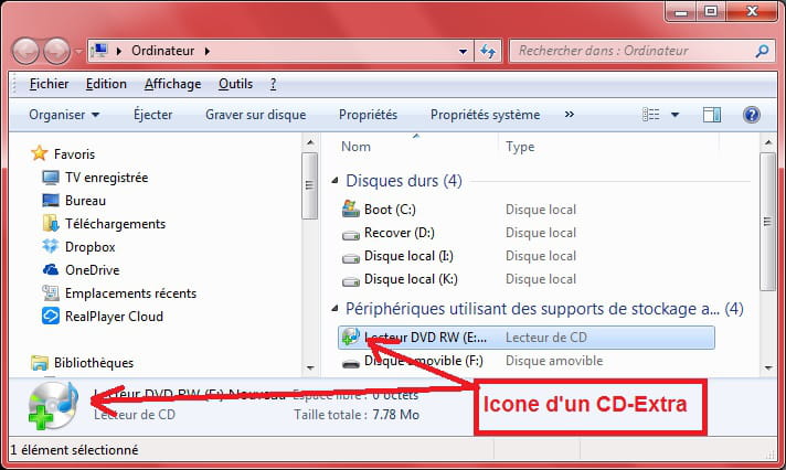

Au final, j'ai bien un CD-Extra comme le montre l'icône du CD :

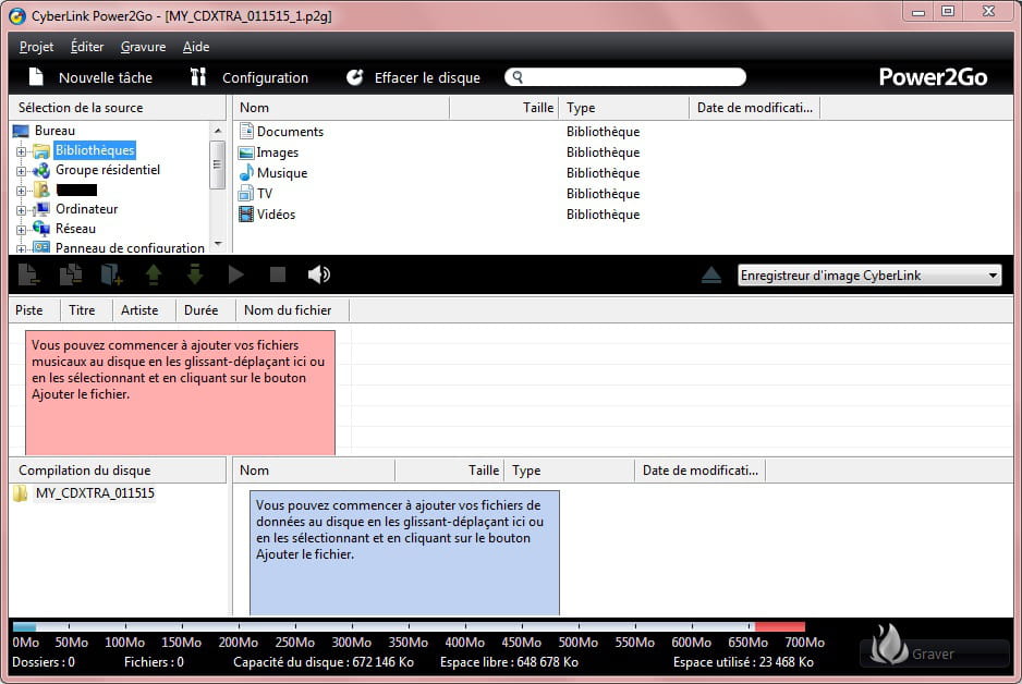

Je n'ai pas le temps de faire beaucoup d'Images mais la méthode semble fonctionner également avec Power2Go 6 (je ne l'avais jamais utiliser d'ailleurs) qui était installé sur mon ordinateur.
Je t'en laisse juste une sur la fenêtre du début :
