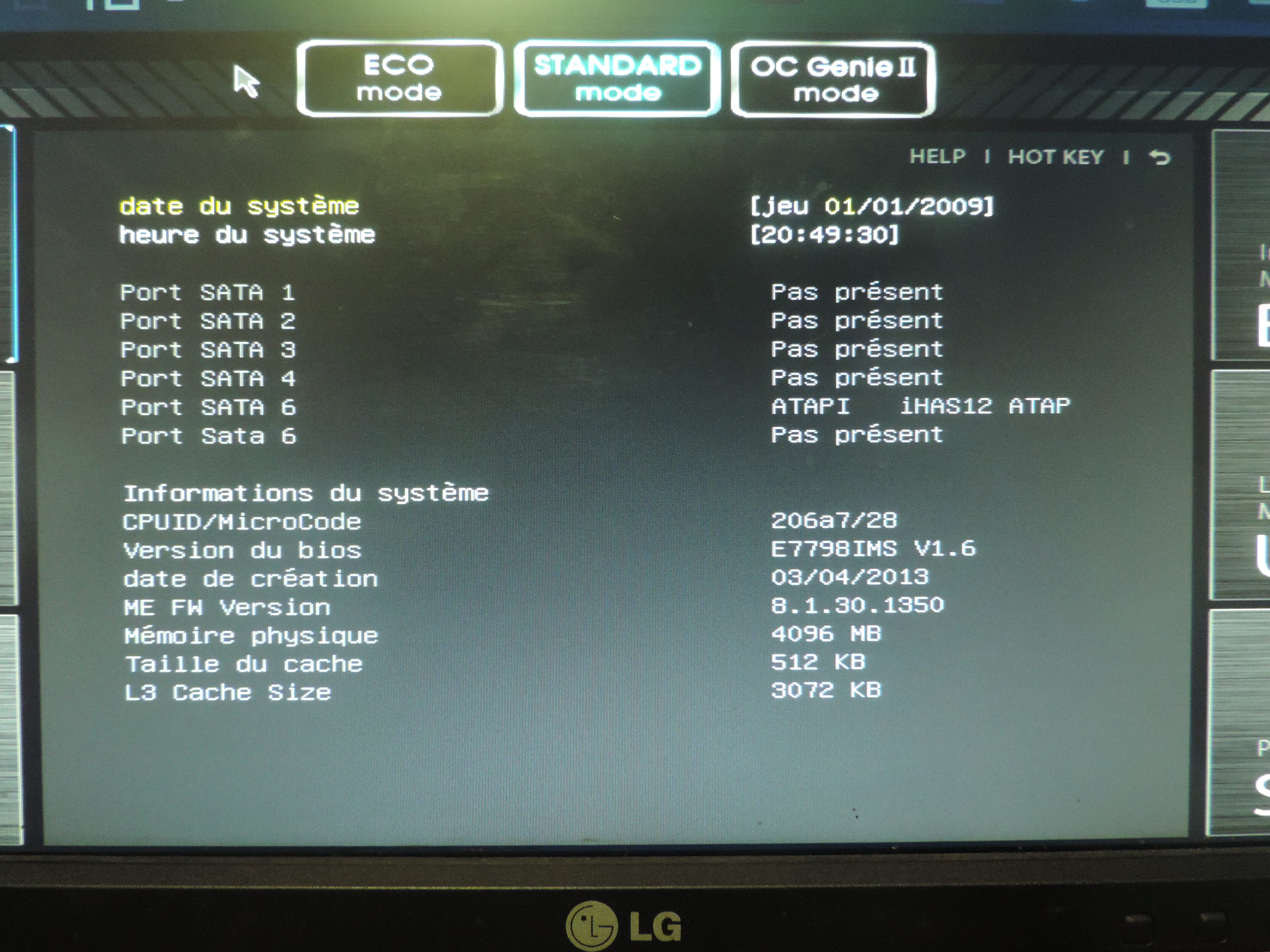

- vérifier dans le bios que mon disque dur apparait bien, et là, oh il n'apparait pas ! Enfin je ne suis pas experte en informatique, mais quand je vois ça j'en conclu que l'ordinateur ne détecte pas mon disque dur, l'Atapi sur port 6 étant mon lecteur de disks :

    Si le disque dur est HS , il aurait encore moins de chances d'être reconnu par USB.
    Ça ne vaut pas la peine d'acheter un adaptateur a mon avis.

  2. fabul Messages postés 42300 Date d'inscription   Statut Modérateur Dernière intervention   6 093
    A moins que ce soit le controleur disque ou le port de la carte mère qui soit HS.
    Essayer le DD sur un autre PC.
    Si c'est bien le DD qui a un problème, il y a le truc du congélateur, mais je ne sais pas si il faut y croire...
  3. fabul Messages postés 42300 Date d'inscription   Statut Modérateur Dernière intervention   6 093
    La carte contrôleur du disque lui même se remplace peut être si c'est seulement elle qui est défectueuse.
