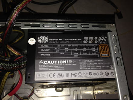

      Apparement ça ne vient pas de la je vient de testé sans les disque dur toujours rien a l'écran... J'ai penser a l'alimentation vu que les broche sont assez dur à mettre (je dois vraiment forcé dessus pour qu'elle rentre) c'est normal ?
  8. flo88 Messages postés 28537 Date d'inscription   Statut Contributeur Dernière intervention   Ambassadeur 5 189
    Faire un essais avec rien que ce qui est necessaire pour accèder au bios (carte graphique, une barrette ram, le cpu) rien d'autre, tout débrancher le reste, alim et donnée (coté carte mère)
    Le P4 de la carte mère est bien branché ? (connecteur en haut à gauche du CPU, 4 broches)

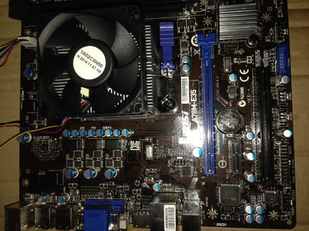

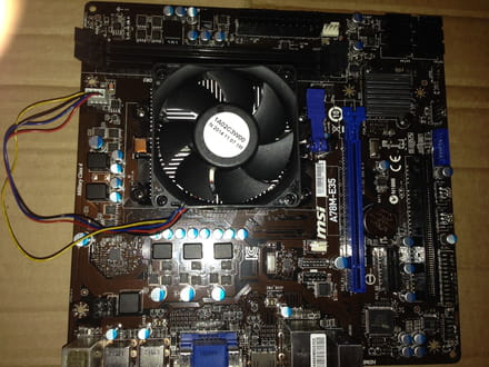

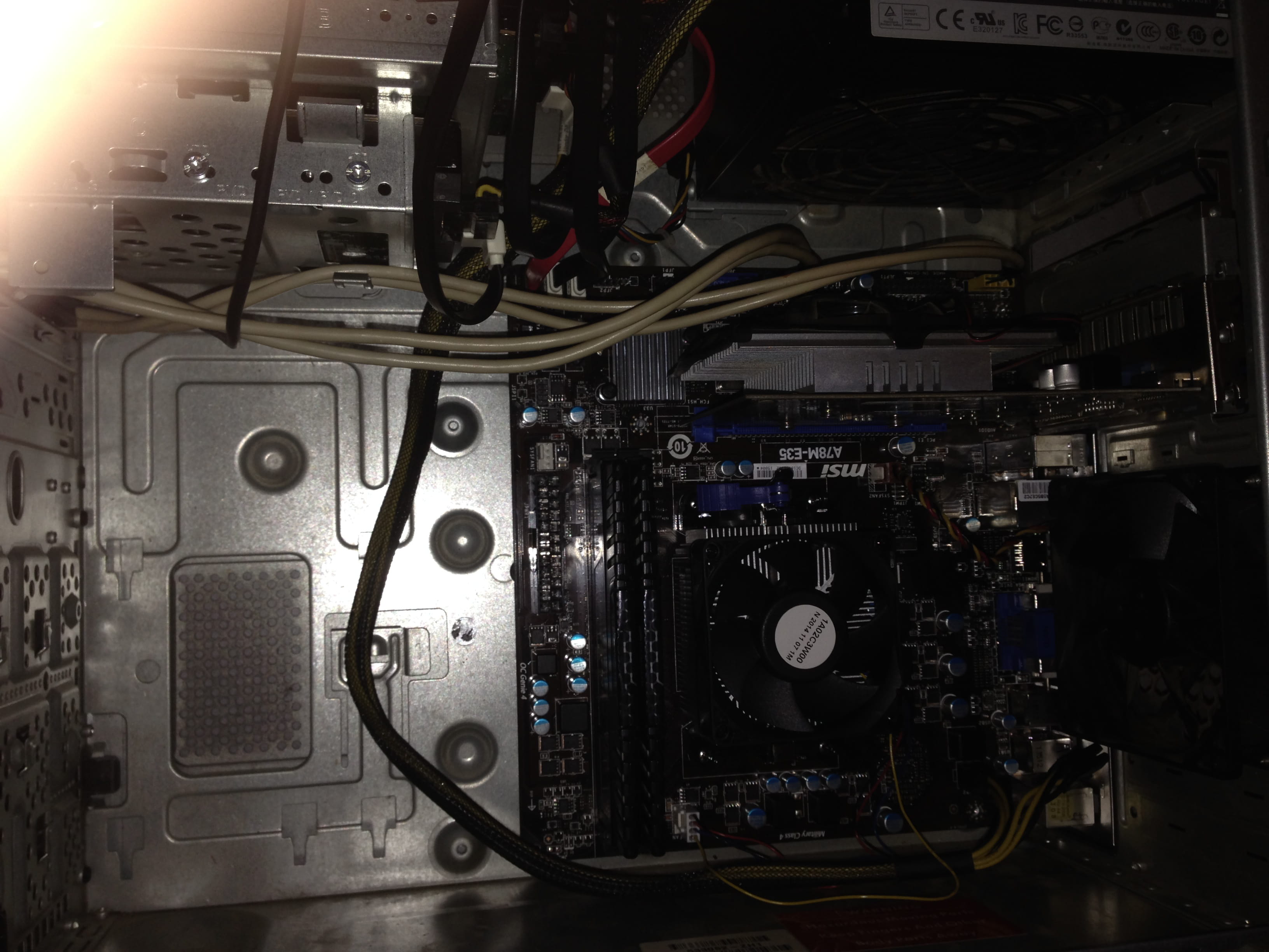

  9. SekaPsyka Messages postés 44 Statut Membre 1
    Voici les photos de ma carte mère au cas ou cela permettrai d'apporter une aide :
    PS: l'alimentation n'est pas complètement connecté sur les photos
    Cordialement
    1. flo88 Messages postés 28537 Date d'inscription   Statut Contributeur Dernière intervention   5 189
      Deux questions:
      Le format du boitier me parait surprenant, il s'agit de quoi exactement ?
      La carte mère étant une microATX, le boitier est-il adapté ? la carte mère n'entrerait-elle pas en contact avec le fond de panier ?
      Tu branche bien l'écran sur ta carte graphique GT630 ?
      Pas sur la carte mère, car là cela ne marchera jamais.
      1. SekaPsyka Messages postés 44 Statut Membre 1 > flo88 Messages postés 28537 Date d'inscription   Statut Contributeur Dernière intervention
        Le boîtier (COMPAQ PRESARIO CQ5325) et pourtant au format micro ATX étant donné que l'ancienne carte mère fait la même dimension que la nouvelle.
        J'ai fait une vérification de la carte mère sur un carton et c'est le même résultat.
        Et, oui je branche bien sur la carte graphique.
        Est-il possible que ma carte mère soit défectueuse ou mon processeur ?
        Les deux sont neufs
