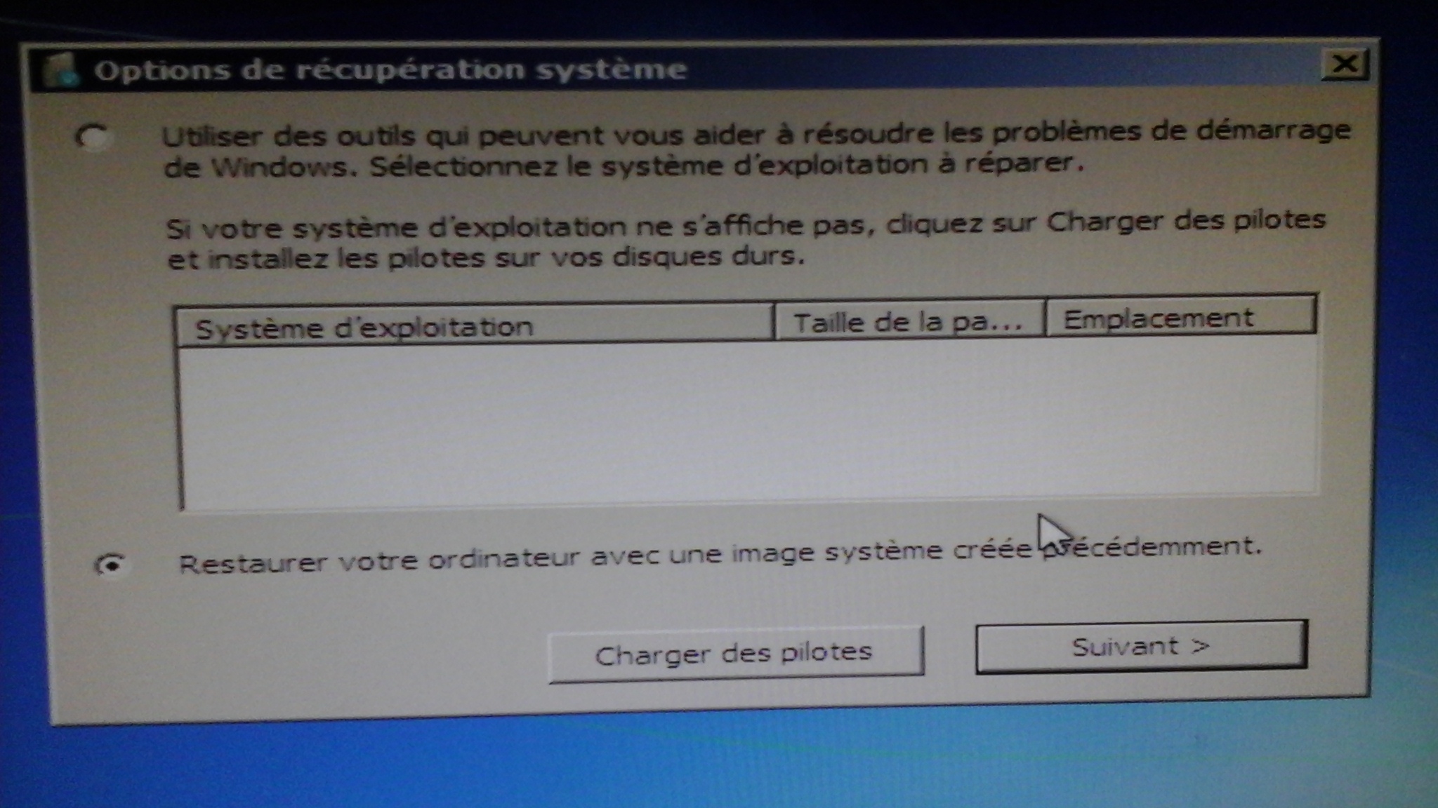

J'ai voulu suivre l'étape 1, mais mon système n'est pas détecté. ( https://www.pixenli.com/image/wvLX4CW7 )
j'ai donc cliqué sur "charger des pilotes", puis j'ai ouvert boot (X:)\windows\inf\mshdc mais j'ai eu ce message d'erreur : "l'installation à échoué"

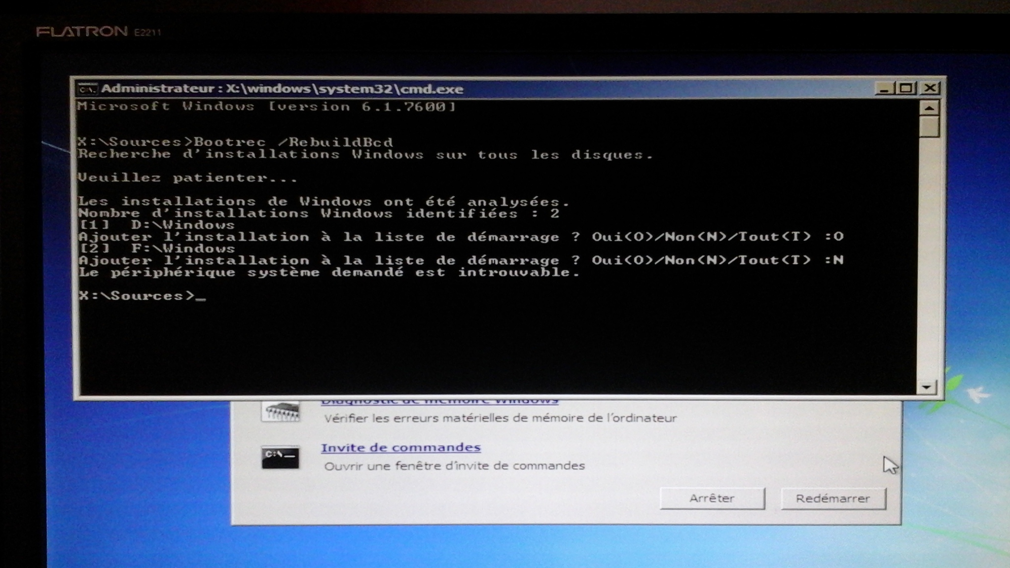

Ensuite, je suis allé dans l'invite de commande, voilà ce que j'ai fait :
https://www.pixenli.com/image/G2mmTnXa
Du coup, ça ne marche toujours pas.

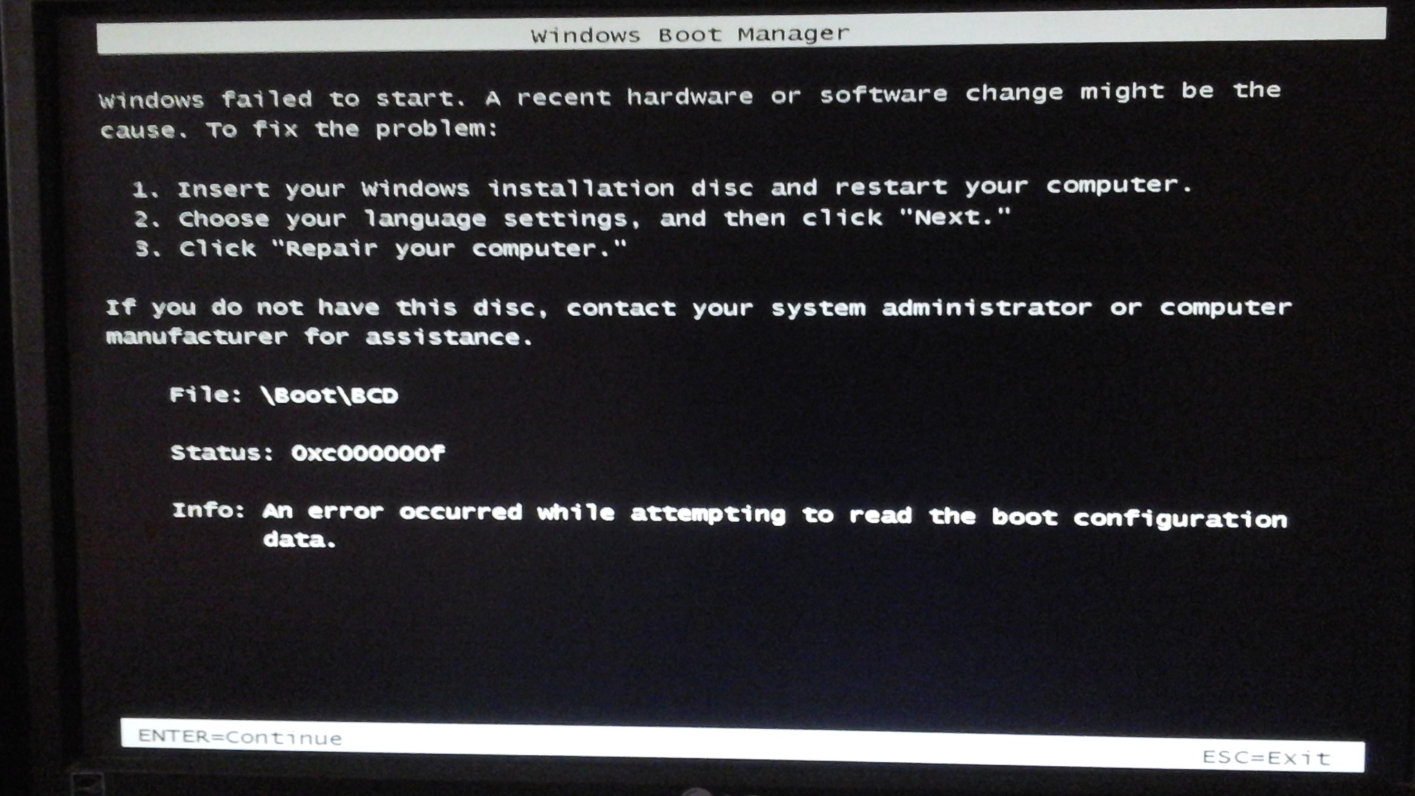

Le problème, c'est que j'ai du faire une erreur, et maintenant, quand je veux booter sur mon ancien disque dur, j'ai un message d'erreur :
https://www.pixenli.com/image/U9x11pjq

J'ai fait tout ce que tu m'as demandé de faire, voilà ce que j'ai obtenu :
(Les deux premières commandes marchent, mais pas la troisième)
https://www.cjoint.com/15jv/EAhqBx6xoqn_20150107_161412.jpg

Bon,
Tu vas essayer cette commande :
bcdboot d:\windows
(slash vers la gauche)
Le message "fichiers correctement copiés" doit être retourné. Mais j'ai comme la nette impression que le problème est ailleurs que dans le démarrage. Si échec, essaie aussi :
bcdboot d:\windows /s c:
