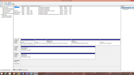

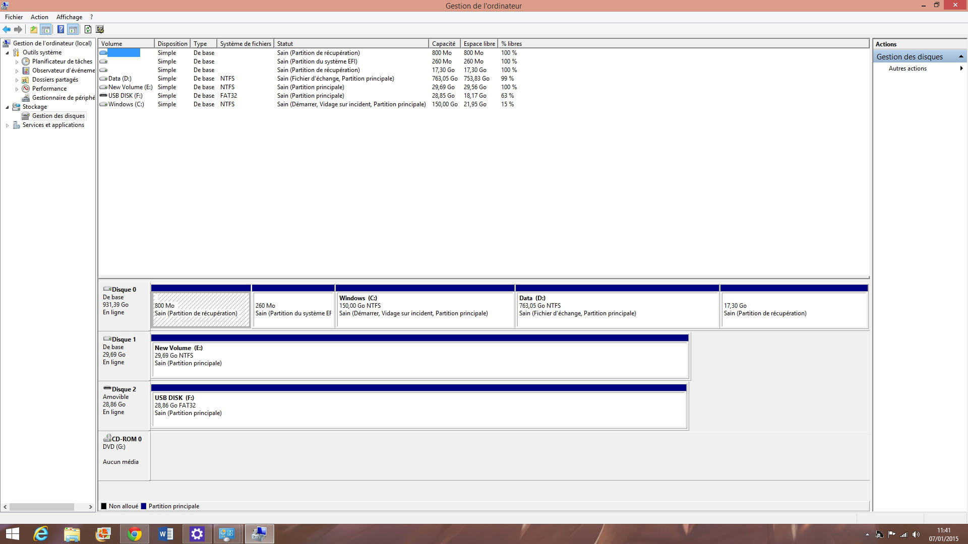

Sur C:/ tu as sur 150 Go seulement seulement 21.95 Go d'espace libre.
donc tous tes fichier vont sur cette partition Système principale.
Sur D:/ sur 763.05 Go tu as 783.53 Go de libre soit 99 % donc il n'y a presque rien sur cette partition.
Sur le Disque 1 New volume E:/ il n'y a rien sur cette partition.
Sur le disque 0 tu ne peut pas toucher aux trios petites partitions car elle servent pour la récupération( le recovery)
Maintenant il faudrait savoir ce qu'il y a sur la partition D:/ car elle pourrait être supprimée pour avoir une partition non allouée et élargir la partition C:/
Ou restreindre la partition D:/ et élargir la partition C:/-
