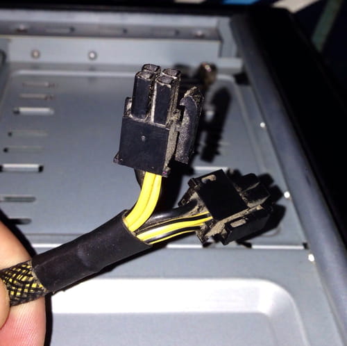

Tout a l'heure j'ai démonté mon pc dans le but de le nettoyer, j'ai tout démonté puis tout remonté.
J'ai donc laisser branché le strict minimum.
Le pc ne démarre pas, mais quand je débranche le câble pcie 4 pins, que je retire la pile, court circuite avec un tournevis, à l'emplacement de la pile pendant 10s, je remet la pile et surtout je ne branche pas ce câble pcie 4 pins, à ce moment le pc démarre, et si je retranche ce câble, le pc s'éteint, tout aller très bien avant.
Merci d'avance pour votre réponse, bonne soirée.

          La connexion 4 brins n'est pas polarisé...??plus==>plus...moins==> moins
          (connexion avec détrompeur)

          1. J'ai les deux jaunes face à face et les deux noirs pareil.
            Ces câbles viennent de l'alimentation et la ou se branche le câble 4 pins il est écrit "ATX 12v".

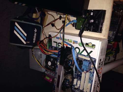

                            1. Me revoilà, déterminer à démarrer ce pc.
                              Voici mon bordel :
                              Ce bordel est composé de :
                              Une carte graphique vapor-x HD7770 1G
                              Une carte mère gigabyte GA-770T-D3L
                              Un disque dur maxtor 250go
                              Un processeur amd phénom
                              Un écran Samsung b2230
                              Ensuite je démarre comme sa pour les tests, est ce correct ?
                              Pour le coup, le pc démarre, mais toujours pas d'affichage, c'est une autre alimentation sans marque, je pense que ma corsair a un problème, puisque le pc s'éteignait tout les 2 minutes.
                              Alors qu'avec cette alim, le pc reste allumer, le disque dur fait un bruit normal, mais toujours pas d'affichage.
                              Je ne sais pas du tout quoi faire.
