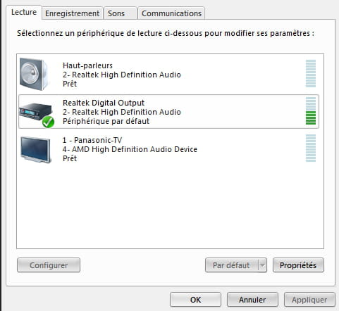

J'ai un soucis audio après l'installation d'une nouvelle carte mère Asrock 970 extreme 4. Impossible d'avoir du son sur nimporte quelle périphérique : enceinte, casque, 5.1...
Ce qui est assez perturbant c'est ça :
http://puu.sh/din08/c08915e8e5.png
Quand je lis de la musique ou des vidéos je vois bien la barre verte bouger. Mais impossible de configurer les enceintes (bouton "configurer" grisé)

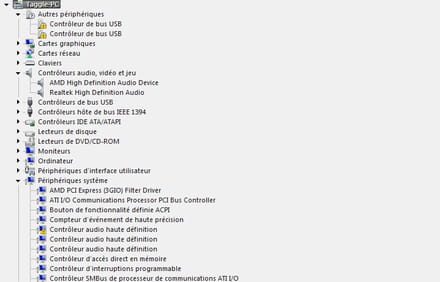

Dans le gestionnaire de périph j'ai ça :
http://puu.sh/din8C/458b807022.png
(faites pas attention au controleur de bus USB en haut, c'est des pilotes pour l'usb 3.0 pas encore installé)

    Dans périphériques système, fais clic droit sur contrôleur audio haute definition qui est en alerte et vois si tu peux l'activer.

    J'ai désinstaller et réinstaller une nouvelle fois les catalyst et maintenant je n'ai plus d'alerte sur le contrôleur haute définition du gestionnaire de périph. Mais toujours pas de son :(

    Va dans le panneau de configuration
    Programmes et fonctionnalités
    Désinstalle Realtek audio, si présent.
    Va dans le gestionnaire des périphériques
    Contrôleurs audio
    Fais clic droit sur Realtek audio
    Désinstalle-le
    Redémarre le pc.
    Installe ce pilote --> audio
