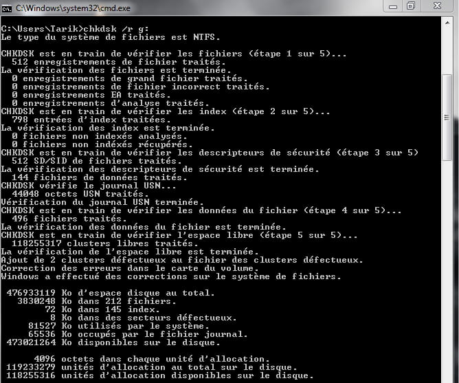

        j'ai fais les testes avec l'antivirus il a trouvé le DD clean et pour le chkdsk voilà le résultat

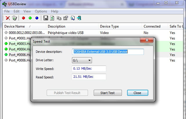

        puis j'ai fais un test avec un autre loficiel pour tester la vitesse et voilà les résultat
          Merci des infos et des captures d'écran. Il semble que des secteurs défectueux ont été trouvés. Donc aucun amélioration après le chkdsk ?
