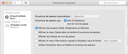

Voilà je viens vers vous car j'ai eu des petits soucis avec mon mac, j'ai donc fait un reformage et réinstaller Yosemite dessus. Jusque là tout va bien, mais dès que je démarre mon ordi, j'arrive devant un écran me présentant ma session à laquelle je dois mettre mon mdp. Cette étape est fastidieuse sachant que je laisse quasiment tout le temps mon ordi chez moi. Bref, j'ai suivi plusieurs tutos et tous m'amènent à aller dans références Système / Utilisateurs et groupes / Options et ensuite à mettre ouverture de session automatique en "activé". Petit bémol, cette partie est grisée et je ne peux strictement rien changer.
Donc si quelqu'un pouvait m'aider ça serait tip top :)

    Essaie de créer un nouvel utilisateur à qui tu donnes des droits standards pour voir si cela active cette option.
    Autre essai à faire: si tu as utilisé le mot de passe de ton compte iCloud, alors je te suggère de modifier ton mot de passe et de voir si après cela l'option s'active.

      En bas à gauche de cette fenêtre, il y a un cadenas qui doit être fermé : il verrouille donc toute modification dans ce menu. Donc, pour le déverrouiller, tu dois cliquer dessus et saisir le mot de passe admin.
      Ritchi
      1. Oui, j'avais oublié de préciser que c'est ce que j'obtiens après avoir déverouillé le cadenas..
        1. Merci Ritchi, il fallait en effet changer le mot de passe iCloud avec un mot de passe normal, ce qui a eu pour effet de réactiver l'option et donc ne pas mettre de mot de passe à l'ouverture de session. Merci beaucoup :)
