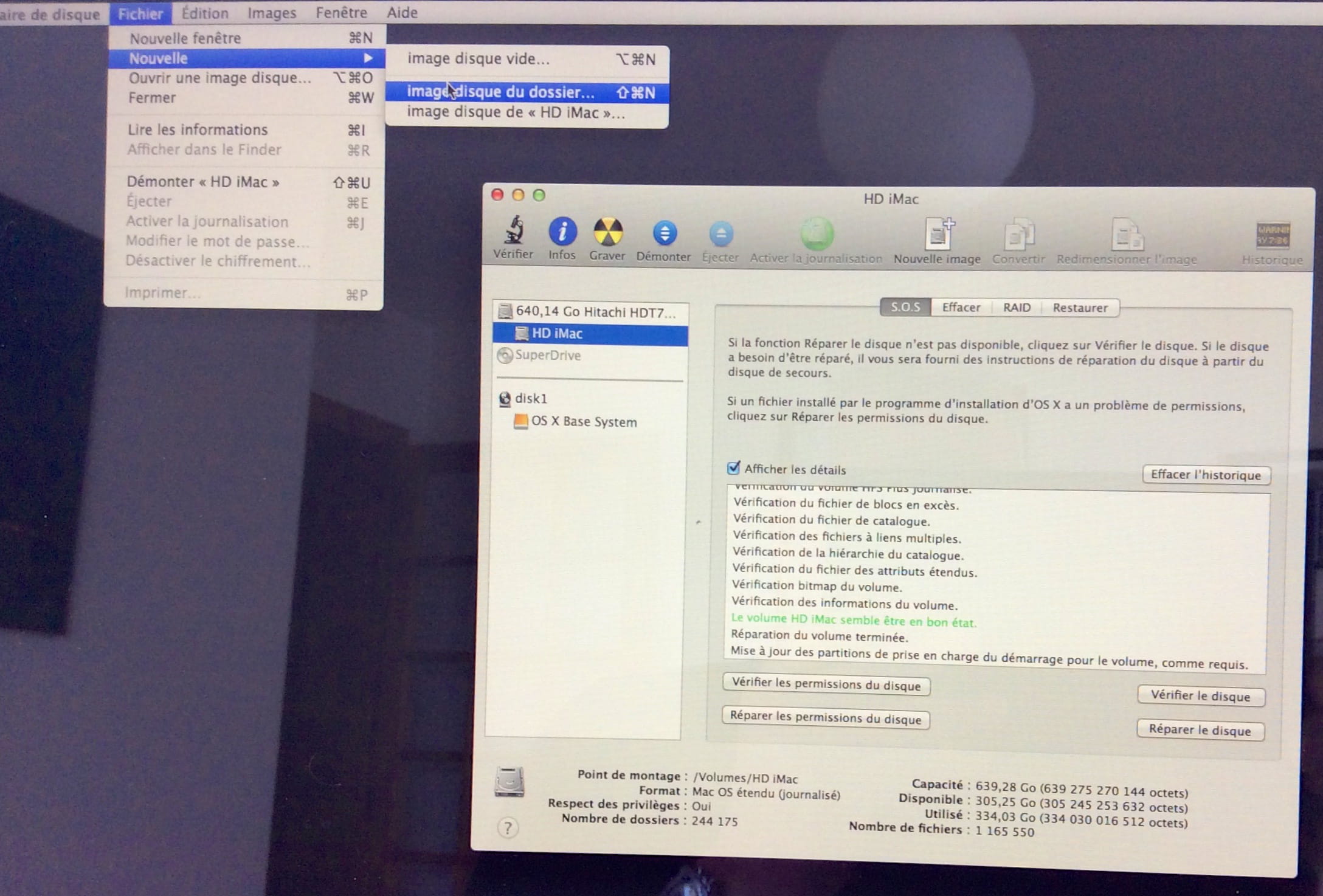

      2. Je suis en train de créer une image disque à partir du dossier "User>Flo" (mon nom de session, dans lequel est contenu l'ensemble des dossiers importants).
        Le mac est en train de me créer une image "Flo.dmg" sur mon DD externe. Une fois terminé, puis-je effacer le disque interne et ensuite récupérer ce qui a été créé sur mon DD externe ?

        Oui, le dossier Users / Flo va contenir toutes vos données personnelles, ainsi que vos fichiers. cela bien entendu si vous avez toujours placé vos fichiers à l'intérieur de votre répertoires. Si par exemple vous avez sauvegardé un fichier Word dans le dossier Applications, ou directement à la racine du disque dur, il e sera pas inclus dans "Flo". Autrement c'est tout bon.
        Seules les applications seront à ré-installer.
        PS: Vous pouvez faire la même chose avec le dossier Applications, mais celles qui exigent une ré-installation en bonne et due forme ne fonctionneront qu'après une ré-installation propre.

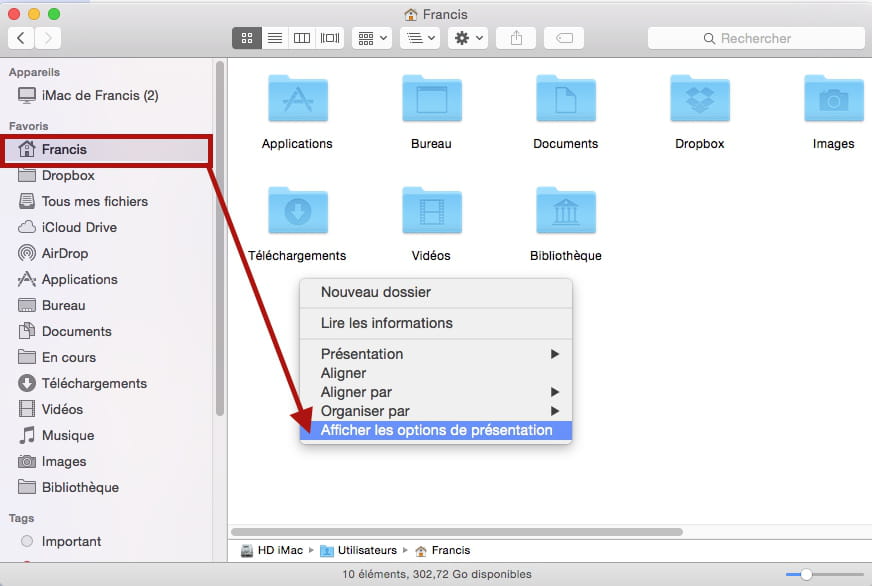

      Notez un truc utile : vous aurez besoin d'accéder à votre Bibliothèque personnelle, celle liée à l'utilisateur en cours, or celle-ci est cachée par défaut sous Yosemite, pour la rendre visible et accessible, allez dans la racine de votre répertoire, et demander à "Afficher les options de présentation" et ensuite cochez la case adéquate :
      Pour connaître les emplacements utiles, voyez ce message :
      https://forums.commentcamarche.net/forum/affich-29706648-installation-de-mavericks-et-bootcamp#1
