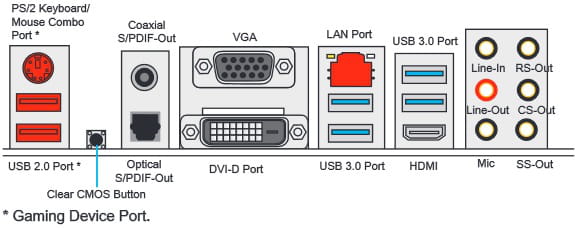

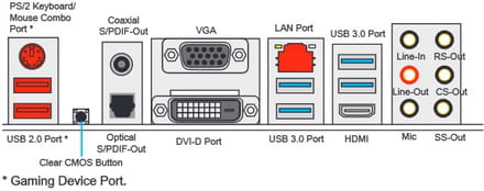

    2. Contributeur Ambassadeur
      la MSI Z97-G45 GAMING est surtout pour l' overclocking
      en plus
      - SLI et Crossfire
      - connecteur m-SATA pour SSD directement sur la carte mère
      - bouton ClearCMOS à l'arrière
      - sorties audio/numérique S/PDIF à l'arrière ( pour brancher un home cinéma )
      c'est que tu as envies d'overclocker ???

  4. Contributeur Ambassadeur
    donc la MSI Z97-G45 GAMING serait plus pour
    - bouton ClearCMOS à l'arrière ( remise à zéro du BIOS )
    personnellement , je resterais sur la Asus H87-PRO
