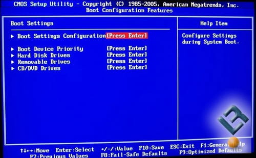

    tu passes bien par le bios? ca ressemble à
  6. nicodico Messages postés 41 Statut Membre
    Exact, mais lequel des 4 choix je met en priorité : Boot device priority ? Hard disk drives? Removable drives? CD/DVD drives???
    1. udodirck Messages postés 6773 Statut Contributeur 1 170
      Hard disk drives
    2. udodirck Messages postés 6773 Statut Contributeur 1 170
      il faut le mettre en first boot et sur "enable" si il y a cette option
