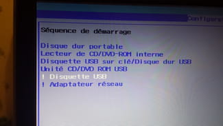

            1. re jais fais se que tu ma dit je te met des image pour mieux comprendre et aussi pour dire jais remarquer quand je branche les deux disque dur et que je démarre mon ssd fais des petit brui.
              jais aussi modifier le mode eco Energie dans le bios on c'est jamer mais sa a rien fais
              1. Salut anthonynoam,
                Est-ce que tu t'es aperçu d'un tel bruit lorsque tu démarre sur ton SSD sans avoir branché le DD2 ?
                J'ai trouvé ce lien qui pourraît t'intéresser en ce qui concerne le démarrage dans le BIOS du système : http://h10025.www1.hp.com/ewfrf/wc/document?docname=c00839137&cc=fr&destPage=document&lc=fr&tmp_docname=c00364979
                Lorsque tu as changé la priorité et l'ordre des périphériques de démarrage est-ce que ton PC HP Pavilion DV7 démarre (s'allume) ou il fait preuve du même comportement (ne pas s'allumer, comme avant)?
                Cdt,
                1. re alors c'est tous con le problème jais teste les slote tous de touts les façon appart que jais le câble prévue pour le disque dur n2 et plus normale mais ne marche pas en slote 2 sur mon pc et sur un autre hp sa fonctionne car hp a fais plusieurs modèle qui change de rien et moi tous se branche sa allume de disque dur mais empêche le démarrage lol tous pour payer plus chère merci quand même c'est sympa de ta pare
