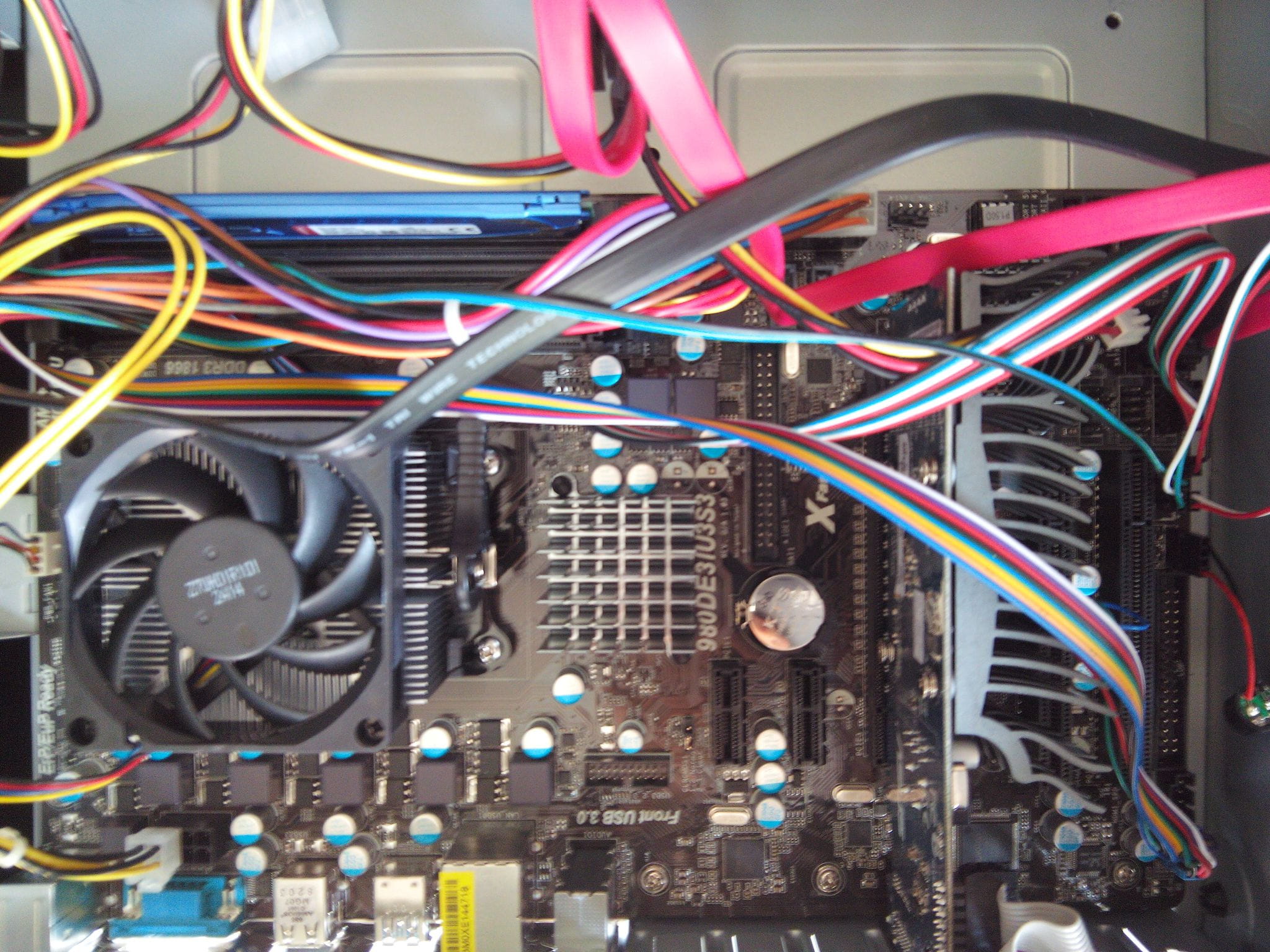

        Photo de l'intérieur du pc c'est possible ?
      2. ok je fait ça de suite
      3. je parle d'un seul Bip
    2. (image rendue cliquable et s'ouvrant dans un nouvel onglet par la modération CCM)
      voici la photo
        On voit pas trop......la photo sur cjoint.com aurait été plus visible.
        Mais je vois apparemment une seule barrette de ram, pourquoi sur le slot le plus éloigné du CPU ? sur AMD, il est préférable de la placer sur le slot le plus proche du CPU.

        Mais c'est bon, un modo à éditer la photo pour la rendre clicable, ce qui est bien mieux.
