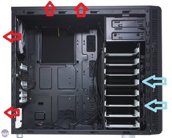

pour commencer sache que les sondes thermiques du processeur se trouve a "l'intérieur" du socket et non a partir des cpu fan.
Ton pc est peut-être mal ventilé, l'air doit s'engouffrer par devant au pied de l'unité central et être expulser a l'arrière par le haut.
Voici un e image explicitant mes propos:
http://static.commentcamarche.net/www.commentcamarche.net/pictures/oDT9OK1b-flux-d-air-dans-pc-s-.png
une poche d'air chaud doit s'accumuler dans ton pc et faire chauffer tes composants, de plus plusieurs shut down violent endommage les composants. -

Le nombre de ventilos ne fait pas tout, il faut faire en sorte de les espacer pour pouvoir créer un couloir qui va permettre d'évacuer l'air chaud.
