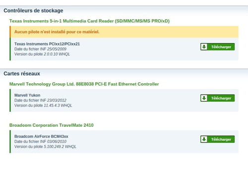

Re
essaie sur ce site:touslesdrivers.com
Ok je le fais immédiatement.
Alors je n'ai que trois mises à jour à installer (voir ci-dessous)
