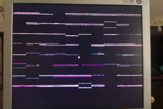

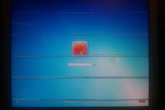

Bonjour, je vous explique mon problème.
Depuis hier, il m'est impossible d'accéder à ma session Windows 7 sans que l'ordinateur ne plante. Lorsque que je dois entrer mon mot de passe, j'ai plusieurs bandes horizontales qui s'affiches comme ci-dessous (cela ne viens pas de l'écran) :
Puis une fois le mot de passe rentrée, je peut apercevoir le bureau pendant quelques secondes avec plusieurs carrées..bizarres, puis mon ordinateur plante et j'ai un blue screen ou un écran noir.

Sinon, voici le type d'écran que je peut obtenir après l'ouverture de ma session avant un crash :
Je pense avoir trouver d'ou pourrai venir le problème, comme le mode sans echec fonctionne et mon 2nd Windows 7 aussi, il semblerai que ce soit un problème au niveau des pilotes de ma carte graphique. Savez-vous comment pourrai-je modifier les pilotes de ma carte graphiques en mode sans échec ?
