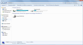

Hier, j'en ai eu besoin et sur l'ordinateur d'un ami, impossible d'y accéder.

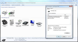

Je test sur mon PC, le disque est détecté mais impossible d'y accéder:

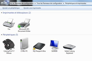

Il apparait pourtant bien dans les périphériques...
Il ne fait pas de bruit bizarre qui pourrait suggérer sa mort.

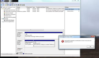

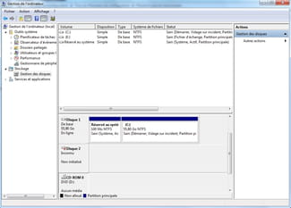

La suite ? Dans "Ordinateur" => "gérer" => "gestion des disques", il apparait en disque 3 non initialisé et je ne peux pas l'initialiser ...

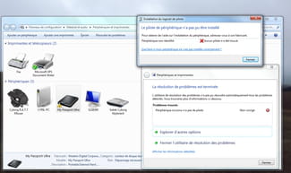

Apparemment un problème de pilote ?

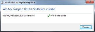

J'ai donc installé tous les pilotes possible pour ce modèle via leur site.
Le DDE n'est même pas accessible via leur logiciel qui pourtant le détecte..
Après l'installation des drivers, j'ai quand même eu un affichage positif mais cela n'a rien changé...

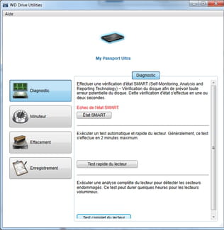

    Il semble que tu as fait un excellent travail de dépannage. Malheureusement, il y a plusieurs choses qui peuvent faire en sorte que le disque soit non initialisé, par exemple s'il a des secteurs défectueux, un virus ou si le système de fichiers est endommagé. De ce que je vois sur tes captures d'écran, il semble que tu as essayé d'effectuer un test S.M.A.R.T. mais il a échoué? As-tu essayé de faire le test étendu? Tu peux le faire soit avec WD Drive Utilities, soit en téléchargeant WD Data Lifeguard Diagnostic, juste pour voir si le DD a des secteurs défectueux. Si tes données sont importantes, tu peux éventuellement envisager d'utiliser un logiciel de récupération de données ou de contacter une entreprise spécialisée dans la récupération de données.
    Je suggère que tu essaies l'option écriture de zéros sur le disque (disponible dans WD Data Lifeguard Diagnostic) et puis repartitionner et reformater le disque pour voir si cela va régler le souci, mais sache que cela va détruire les données contenues sur le DD.
