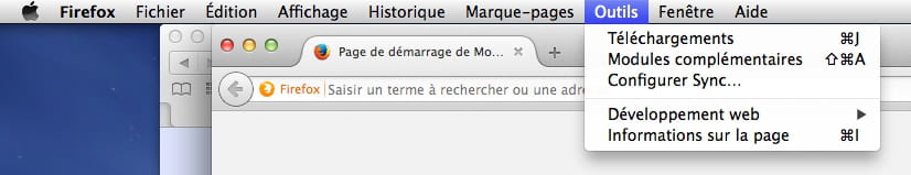

      J'ai ce problème sur mozilla et je trouve pas "onglet modules complémentaires" dans firefox.
      pouvez-
      vous m'aidé?
      merci
      Simple, menu Outils de la barre des menus :
