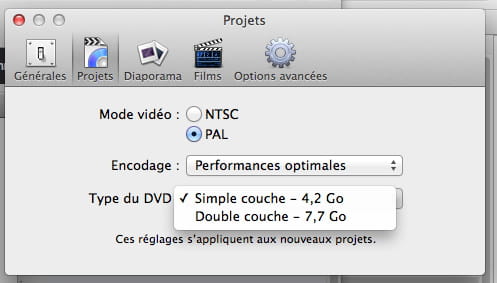

          Cependant, ton diaporama n'a pas été créé dans iDVD. Le mieux c'est de créer un nouveau projet dans iDVD et d'importer ton diaporama. Et attention comme l'a mentionné *_Francis_* que ton projet iDVD soit au même format que celui dans iMovie, soit NTSC ou PAL et attendre que iDVD ait terminé la conversion s'il y a lieu. Pour cela dans le menu de iDVD tu dois faire "Projet" + "Infos du projet". Tu y verras tous les réglages disponibles.
          Quand tout est terminé, l'encodage, etc, là tu fais "Fichier" + "Enregistrer en tant qu'image disque" et tu graves cette image disque sur ton DVD double couche. L'extension de cette image disque portera l'extension .img et non pas .iso. C'est la même chose par contre.
