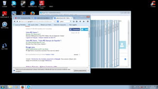

comme je n'est pas retrouver de cd pour la réinstallation de window je les donc apporte à la boutique pour une histoire de 2heures..
retour à la maison je le lance sans problème, je fait toute les mise à jour nécessaire, toute les réinstallations des pilotes, même rien à faire le pc reste lent.. quand je dit lent, c'est des l'arriver sur le bureau, et j'ai fait donc un petit screen juste au dessus histoire de montrer un peu le problème, j'ai tout de suite penser que c'était la carte graphique mal mis à jour, car j'avais déjà rencontrer le même problème sur un autre pc.. j'ai quand même aussi essayer de lancer un jeux vidéo.. ( exemple: league of legend ) la qualité est niquel.. les ips fps sont très bien aussi.. mais les frezze d'image font que c'est impossible à jouer..

    1. Bonjour eh bien j'ai tout vérifier, et rien ni fait... j'ai pu installer " advanced systemcare7 " qui est plutôt sympa, autrement j'ai remarquer un autre fait, de genre de petites vagues sur l'écran ce qui provoque les saccades, j'ai réinstaller les pilotes aussi de la carte graphique, mais le problème est encore la :'(
