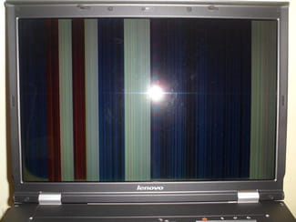

J'ai un problème avec mon PC portable Lenovo 3000 N200.
Avec ou sans restauration complète l'affichage normal disparaît et je me retrouve avec un écran plein de rayures multicolores au bout de quelques heures!
En dehors de ce problème je n'ai eu aucun souci avec ce PC portable. J'ai un PC de bureau Lenovo qui fonctionne très bien depuis des années.
Est-ce que quelqu'un pourrait me donner son avis sur ce problème d'affichage SVP?
Merci par avance!

    Attends avant as tu essayé sur ton portable tu dois avoir une touche de fonction pour activer l'écran externe fn+F7

    Attends, ne vas pas trop vite, il ne s'agit pas de démonter tout ton portable, un inverter se trouve en bas de l'écran c'est beaucoup plus simple regarde ici tu comprendras :)

    Surement que la carte graphique rend l'âme, ou un souci de surchauffe.

    As tu essayé de brancher ton portable via la sortie vidéo sur l'écran de ton PC de bureau ?
    Si avec l'écran externe ça fonctionne bien c'est que le problème vient de l'inverter ou de la dalle du portable, car c'est une dalle TFT qui a un inverter ici : https://www.3dcartstores.com
    Ce problème d'inverter arrive souvent et provoque ce type de panne.
    Si ton problème persiste avec un écran externe alors oui ça vient de la carte vidéo et là malheureusement pas beaucoup de solutions :(

    Je viens de brancher mon PC portable via la sortie vidéo sur l'écran de mon PC de bureau est... l'écran noir reste... noir :-(
    Carte vidéo alors? Peu de solutions?
    Est-ce que c'est le genre de pièce que l'on peut acheter/ changer soi-même?
    Ou trop de risques à le faire soi-même sans un minimum de connaissances et de dextérité?!

    Tu as eu raison de préciser!
    Je n'avais pas activé l'écran externe avec FN + F7.
    Là le résultat est différent: j'ai une image :-)
    Problème d'inverter?
    Peu de connaissances mais la dextérité est bonne.
    J'ai trouvé une vidéo où l'on peut voir quelqu'un ouvrir ce type de PC portable.
    https://www.youtube.com/watch?v=MzIu-9z1vCg
    Je vais essayer!
    Si je suis incapable de démonter une "pièce" je ne saurai pas en remonter une à priori ;-)

    Mission accomplie :-)
    Je n'ai rien cassé... pour le moment!
    J'ai démonté la pièce et j'ai vérifié le N°.
    On retrouve le N° 41R8451 que l'on retrouve sur la référence du site hexparts ci-dessus.
    Il y a 2 étiquettes avec des codes-barres:
    Première étiquette: PK070005O10-A00-7AH-17161
    Deuxième étiquette: 41R8451 WK746
    S'il n'y pas aucun risque de se tromper à l'achat il ne me reste plus qu'à commander la pièce.
