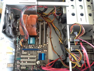

salut peut tu nous faire une photos de ta carte mere merci
tout d'abord merci de votre aide pour répondre ...
non c'est ma bonne vielle tour donc pas de nouvelle config le problème j'ai éteins comme d'habitude hier soir et ce matin plus rien jamais eu de souci
je n'ai pas de voltmètre snif
et voici la photo de ma tour sans la carte graphique pour une meilleur visibilité

regarde si tu ne vois pas un composant gonfle comme ceci

OK j'ai trouver composant grillé il est boursouflé il est juste a coté du processeur c'est le seul qui est comme çà je vais regarder pour le changer.... ça me ferai chier que juste pour ça je devrais changer de carte mère
voila tu a trouver le problème je suis réparateur en informatique et plus du trois-quart des personne qui on le problème la viens de ceci
peut tu me prendre en photos le composant et surtout ne met pas tes doigt sur la matière blanche qui en et sorti ses très toxique
