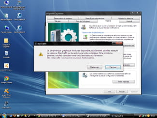

  7. Squallie34 Messages postés 4 Statut Membre
    Voici le bug qui apparaît
  8. kaneagle Messages postés 86299 Date d'inscription   Statut Modérateur Dernière intervention   14 691
    As-tu installé le pilote au message 4 ?
