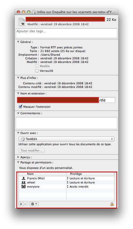

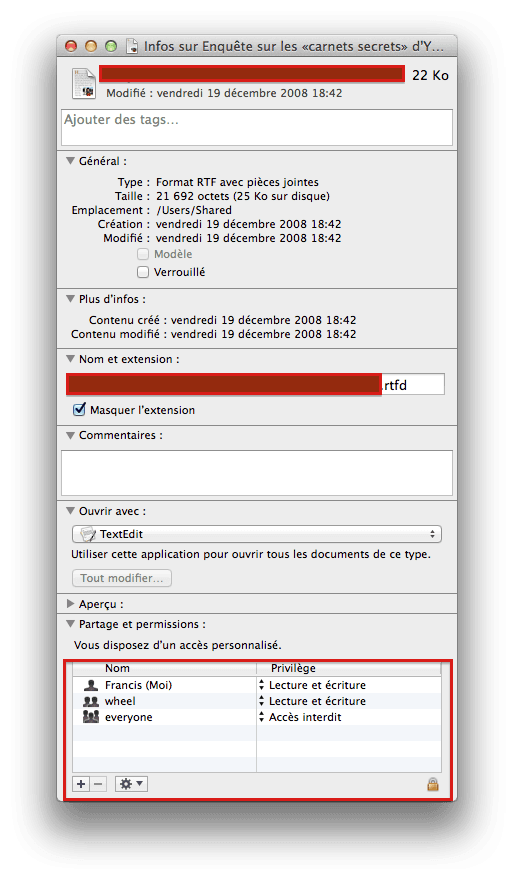

Merci pour ta réponse, mais justement, les droits du fichier sur le serveur sont totalement différents des droits une fois que le fichier est copié en local.
Au départ, je me connecte en tant que "Qualipige2", les droits sur le serveur sont les suivants :
Quand je regarde ces droits sur le dossier partagé depuis mon poste, les droits sont les suivants :
Une fois copié le fichier a totalement changé de droit :

faudrait faire cette vérification
Le fichier, une fois copié sur le bureau
Là on voit que Laurent(moi) n'a pas les droits en lecture et écriture
On peut supposer qu'auparavant, Laurent n'avait pas les droits non plus, mais lorsque le fichier est dans le dossier partagé, Laurent est vu comme un localadmin..
Faudrait voir les droits du fichier lorsque il est encore dans le dossier Partagé...
