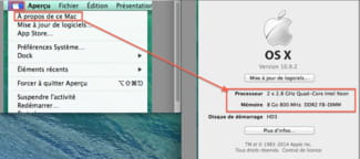

        Tu n'as pas compris ce que je te demande, ou tu ne sais pas comment trouver les informations.
        Tu cliques sur la pomme, en haut à gauche de ta barre des menus, dans la fenêtre qui va s'ouvrir, tu cliques sur "A propos de ce Mac" qui va t'ouvrir une autre fenêtre, dans laquelle tu auras les informations minimales demandées, comme sur la photo ci-dessous, qui va te permettre de comprendre. (clic sur l'image pour la voir en grand)
        Tu donnes les informations qui sont notées dans cette fenêtre OK ?
