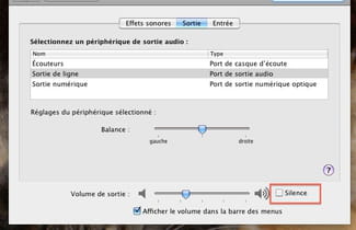

      Alors tu vas dans menu pomme/Préférences système/son et tu dois avoir ce genre de fenêtre, la case "silence" n'est-elle pas cochée ?
      Quelqu'un n'aurait-il pas inséré un objet dans la prise de sortie audio ?
      (clic sur l'image pour l'agrandir)

      1. Je ne peux ni cocher ni décocher la case silence!
        Dans "Sélectionner un périphérique de sortie audio" il devrait y avoir plusieurs choix mais il y a uniquement " sortie numérique port de sortie numérique optique" et donc je ne peux pas régler le volume de sortie! Il n'y a pas non plus la Balance! A la place il y a marquer " Le volume de sortie n'est pas réglable sur le périphérique sélectionné"
