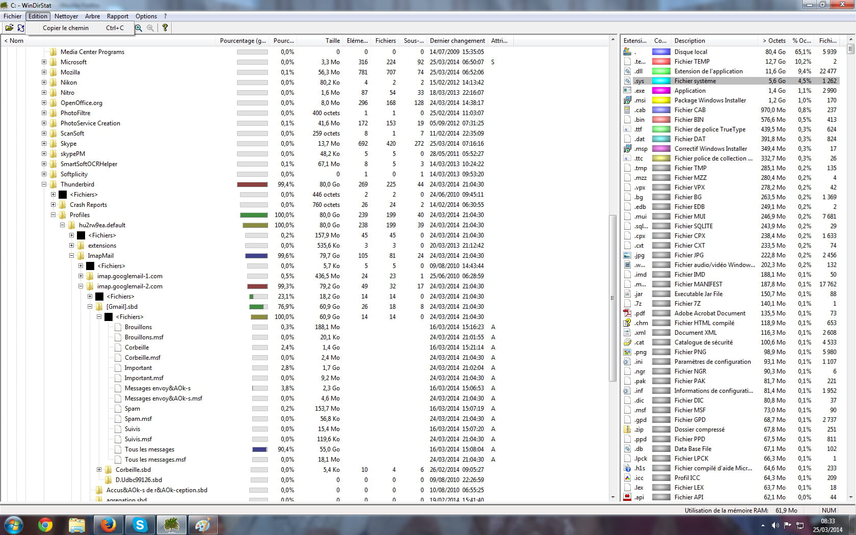

    J'ai lancé ce logiciel, MAIS, bien que ça me dise où sont les Go, comment savoir ce que l'on peut virer sans aucun souci ultérieur : j'ai 24% de dossiers compressés...où les trouver ?

    1. Salut poupougne13,
      C'est difficile de deviner ce que c'est sur un autre PC, il faudrait déjà voir où ils se trouvent avec WinDirStat?
      J'ai deux choses qui me viennent à l'esprit pour des dossiers compressés automatiquement::
      -Avec XP, Outlook Express compresse les mails lorsqu'il y en a trop, ou même périodiquement, il me semble.
      -Les fichiers de rapport d'erreur de Windows (Peut être même toutes les données qu'on voit dans l'observateur d'évènement)
      Il faudrait faire un nettoyage avec l'outil de nettoyage de Windows, pour les fichiers système aussi. En principe, Windows ne supprime que ce qui est inutile, il ne touche pas a ce qui lui sert pour fonctionner normalement.

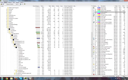

      Dans WinDirStat, pour savoir où sont les fichiers concernés, en haut à droite, sélectionne la ligne que tu veux voir, dans le graphisme du bas en couleur, tous les fichiers du même format vont être entourés de blanc, promène ta souris dessus, et tu verras le chemin d'afficher tout en bas. Clic sur un de ces fichiers et l'emplacement va s'ouvrir en dessus dans les dossiers.
  3. Regarde ça , stp : peut-on supprimer TOUT ce qui concerne Thnderbird, sachant que les images..ont été sauvegardées ailleurs, mais comment TOUT supprimer ?

      80 Go, ça fait beaucoup.
      Je n'utilise pas Thunderbird, mais j'ai trouvé cette fiche CCM:
      https://www.commentcamarche.net/faq/11331-thunderbird-supprimer-reellement-les-messages-effaces
      Voir ensuite, si ça allège ce dossier?

      Pour l'instant pas de nouvelles de ma copine, mais, en revanche, je te remercie de m'avoir dit qu'en parcourant les fichiers, le chemin s'affichait en bas...je n'avais pas vu, et, du coup, le logiciel devenait moins intéressant !
      1. Oui, il faut le savoir pour le chemin, c'est a peine visible.
      2. Mes yeux ont mon âge...ça n'arrange rien ! ;)
        Il est un peu dommage aussi qu'on ne puisse pas le copier, ou alors je n'ai pas trouvé comment faire...c'est fastidiaux à noter à la mimine , mais bon, j'aurai appris plein de choses grâce à toi...encore merci !

      3. RE
        Clic sur le dossier de ton choix en bas dans le graphique couleur, ça le met en surbrillance en dessus, clic droit sur la ligne bleue, Copier le chemin.
