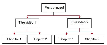

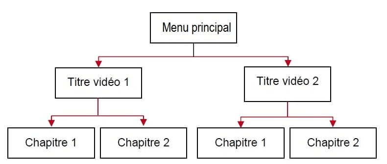

    Je te mets ici une image expliquant comment se caractérise un DVD-Vidéo avec Nero :
