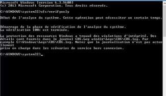

1) Vérifie que tes fichiers systèmes sont intacts. Pour ça, ouvre l'invite de commande en tant qu'administateur et tape sfc /verifyonly puis entrée

- Comment entrer sfc en tant que administrateur ? Il me demande d'être administrateur.

Pour ouvrir l'invite de commande en tant qu'administrateur, cherche là dans tes programmes puis click droit > "exécuter en tant qu'administrateur" ensuite, dans l'invite de commande, tape sfc /verifyonly puis Entrée. -
Sur le Win 8.1 c'est fréquent l'écran bleu? ! et le problème est a coup sûr dans les pilotes et surtout le graphique et la mise a jour de Windows via update.
Alors j'ai bien réussi à faire un scan grâce à l'invité de commande, sauf que je n'arrive pas à ouvrir le rapport d'essai : "accès refusé"

Pour le scan sfc, peux-tu faire un copier coller complet de ton erreur stp ? -
Ba justement j'arrive pas à l'ouvrir le compte rendu du scan sfc il me met ''accès refusé" quand je veux ouvrir le bloc note, j'ai remarqué que l'écran figé souvent, surtout quand il est en écran de veille, pour récupérer c'est vraiment dur, en bougeant la souris ça reste en écran d'accueil et quand des fois j'arrive à l'enlever : écran bleu :(

Bonjour.
Tu as une violation d'intégrité des fichiers système.
La commande sfc /scannow vérifie l'intégrité des fichiers système Windows.
Quand une violation d'intégrité est détectée, l'outil tente une réparation des fichiers corrompus ou manquants.
Ces fichiers système manquants ou corrompus peuvent parfois empêcher Windows de démarrer normalement.
Il faut dans ce cas, utiliser l'outil Vérificateur de fichiers système sfc dans l'environnement WinRE, en ligne de commande.
