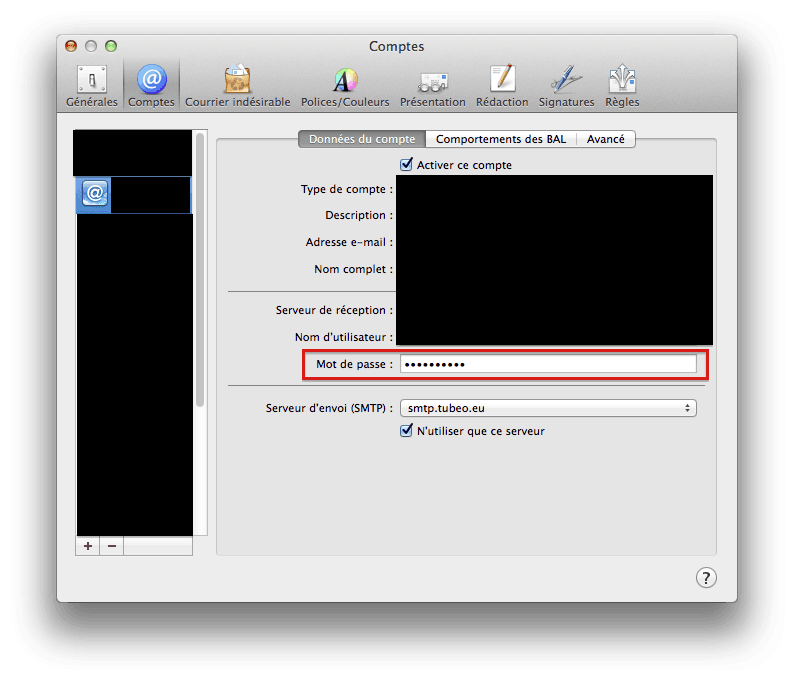

    Et dans Mail / Préférences / Comptes..
    sur la ligne du compte concerné, ça a au moins été supprimé déjà à ce niveau ??
  4. sacamusic
    Bien sûr ! Mille fois, de même que dans le trousseau.

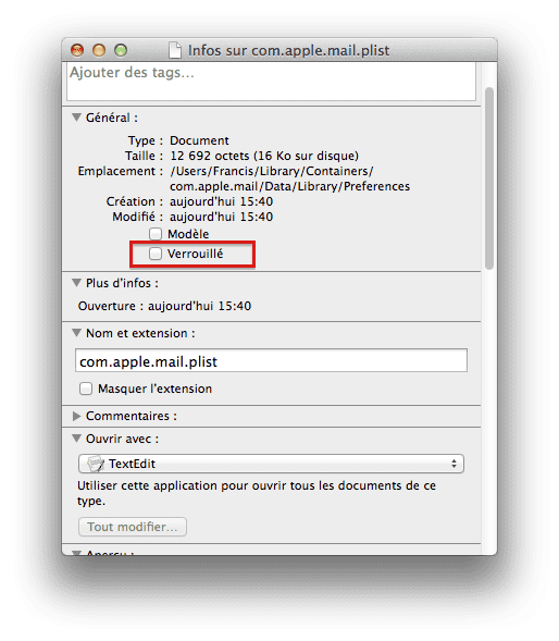

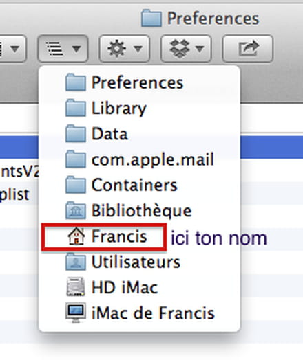

  6. Utilisateur anonyme
    Essaie d'aller à ce fichier,
    Demande les infos de ce fichier et verrouille le après avoir effacé le mot de passe dans les Préférences de Mail:
    Pour aller dans ta Bibliothèque, depuis le Finder, menu Aller tout en gardant la touche alt enfoncée...
  7. sacamusic Messages postés 5 Statut Membre
    Merci pour la piste, mais ça ne donne rien!

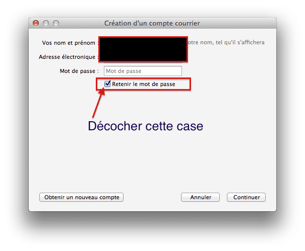

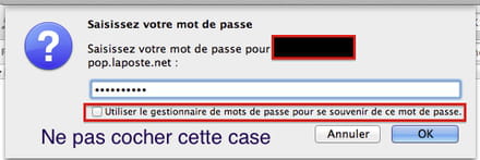

  14. Utilisateur anonyme
    Essais faits à l'instant avec Thunderbird que je viens de télécharger.
    A la création du compte, décocher la case:
    Lors de la relève du courrier, ne pas cocher cette case lors de la saisie du mot de passe:
    Après vérification dans le Trousseau d'accès, aucune trace de modification liée à Thunderbird, et ça fonctionne parfaitement.
