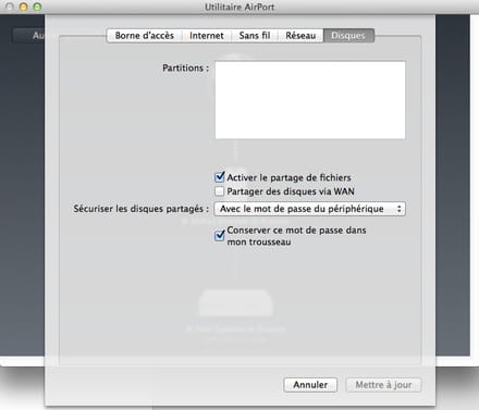

        Donc, dans Utilitaire Airport, vous allez dans la rubrique Disque dur, pour activer le partage avec mot de passe. Vous notez le nom donné au disque dur et le mot de passe choisi.

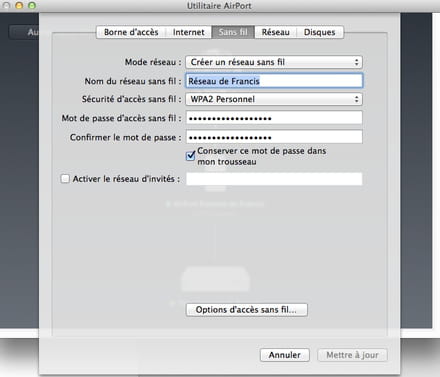

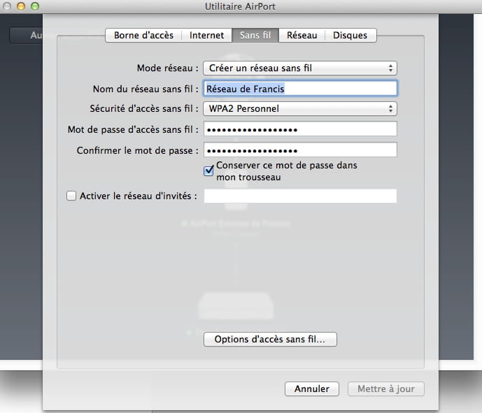

        Puis, dans la partie WIFI, Vous créez le réseau WIFI, vous lui donnez un nom et un mot de passe. (prenez le même mot de passe que l'accès au disque dur pour faciliter les choses).

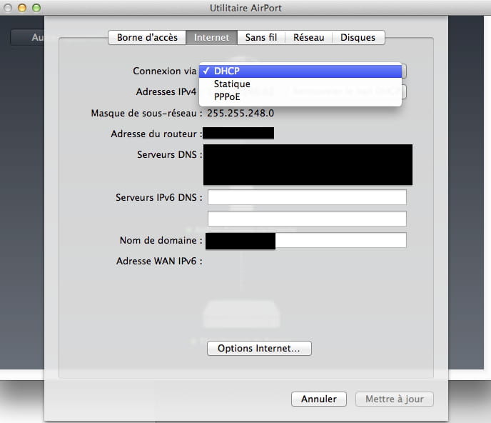

        Pour la partie réseau ou accès à internet, vous paramétrez la Time Capsule en mode Pont si le Livebox fait déjà office de routeur. (ce qui est normalement toujours le cas), ou en mode de distribution d'adresse IP dans le cas contraire peu probable.

        Normalement, à aucun moment vous n'avez besoin d'utiliser de paramètre PPPoE.

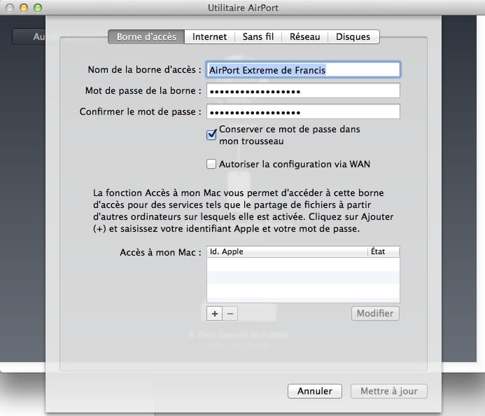

        1. Voilà quelques copies d'écran pour avoir une idée de la chose:
          Vous devez mettre le type de connexion en DHCP et nom PPPoE, sauf si j'ai tout faux au sujet de votre abonnement internet...
