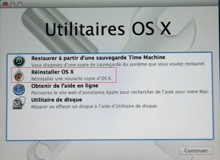

    En derniers recours, si aucune réparation possible, vous pouvez ré-installer OS X depuis internet. cela n'efface pas les données. Pour cela vous quittez Utilitaire de disque et vous retrouvez alors cette fenêtre:
    1. Quand je choisis "Réinstaller OS X" il me demande de choisir un disque où y réinstaller sans rien me proposer.
      Quand je choisis "Utilitaire de disque" j'obtiens la même chose que sur ton image, excepté qu'il n'y a pas la partition normale (juste le lecteur CD grisé et la partition de secours où je ne peux que "Vérifier le disque")...
