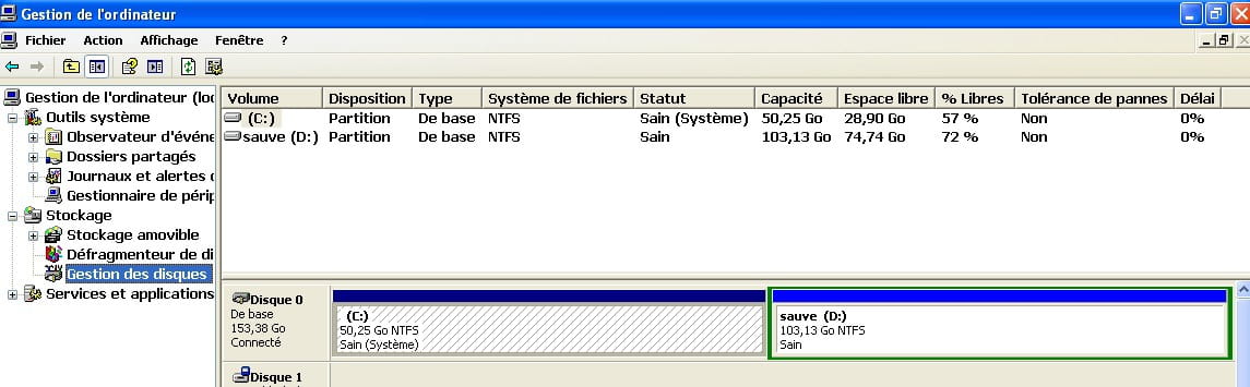

    bonjour, il faut d'abord voir si la partition de restauration est toujours sur le pc.
    clique droit sur
    ordinateur
    gérer
    gestion des disques
    mettre une image sur le forum si possible
    https://www.cjoint.com/

    1. enayram
      La capture d'écran a été faite et enregistrer sur le lien !!
      C'est à cet endroit que je voulais formater C:\ mais la fonction "formater" semble être désactivée...
      J'ai pas mal chercher sur youtube pour faire tout cela mais rien n'y fait...

  6. cristali Messages postés 9485 Date d'inscription   Statut Membre Dernière intervention   1 579
    c'est pas bon, il faut cliquer sur gestion des disques et mettre le lien
  7. Utilisateur anonyme
    tu as oublié de cliquer sur gestion des disques !!!
    ca doit faire en gros ceci
